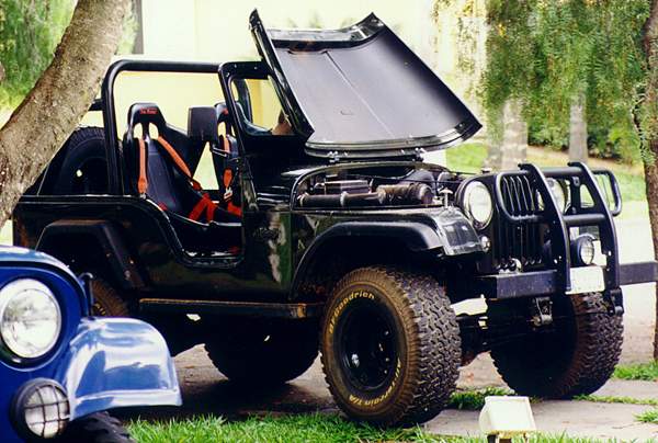

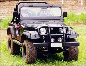

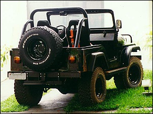

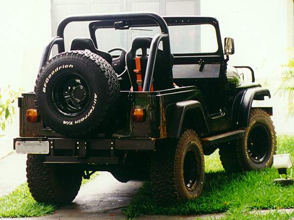

    Jeep Cj-5 1974
    Jeep Ford/Willys - 1974 - 4x4
    verde floresta (escuro)
    Motor Opala 4cc - alcool
    Câmbio 3 marchas - C-10 + reduzida
    relação diferencial 4,89 (44/9)
    Pedaleira suspensa
    Servo-Freio
    Caixa de direção do Maverick
    SPOA ( molas colocadas sobre o eixo ) com mola da Fiorino e com segunda mestra.
    Banco concha - SanMarino
    Parachoque reforçado
    quebra-mato Keko com grade do farol
    Santo Antonio Keko 3 polegadas
    Estribo reforçado
    5 rodas mangels 15x10 direcional
    5 Pneus BFG AT 33
    Espaçador de 1cm nas rodas dianteiras
    Carroceria de lata reformada
    Paralamas e alargadores de fibra
    Tanque de aproximadamente 70litros sob a caçamba
    Filtro de ar preparado para snorker.
    Barra estabilizadora na traseira (com desconexão)
    Capota de Fibra com portas para instalar.
    Documentos OK!
    R$14.500,00
    O jeep está em Franca - SP

    A minha barra estabilizadora está montada com as "pontas" fixadas nas longarinas e o esquema do desconector segue em anexo.
    Como pode ver tudo no mais puro estilo "home made".
    A barra segura mesmo e o desconector é um tapa, 1 minutinho e solto os dois.
