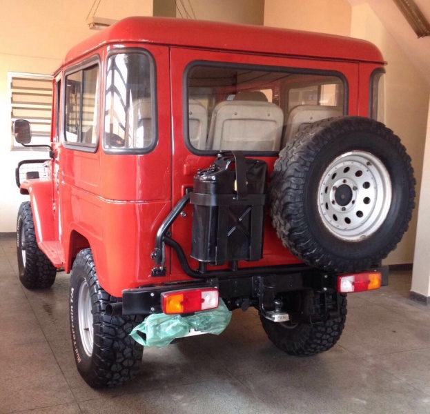

    Respondendo a sua pergunta dos eixos, grade e Painel Segue Fotos Abaixo:
    Grade Nova, com motor de guincho funcionando assim como todos os Faróis e setas.

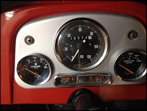

    Painel foi todo reformado.

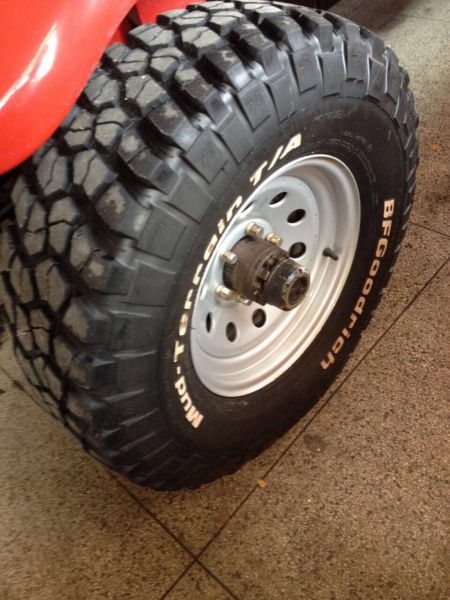

    O Eixo é centralizado como corresponde as fotos abaixo:
