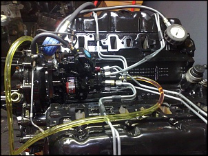

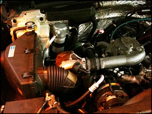

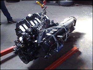

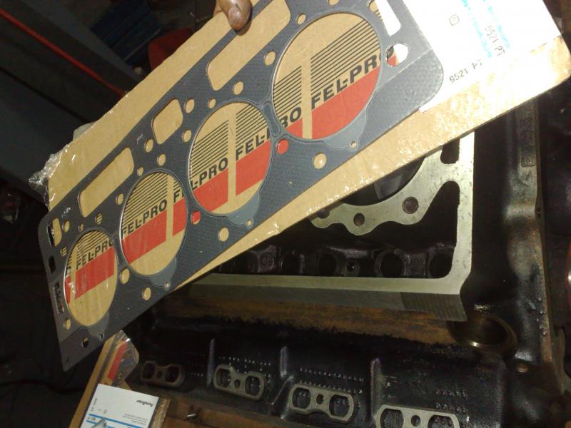

    Motor GM V8 6.5TD MECÂNICO High Output da Chevrolet Silverado Importada

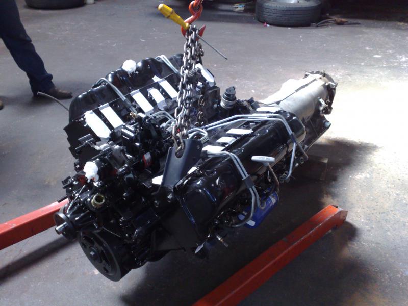

    Motor montado na minha pickup Chevrolet V8 6.5 Turbo Diesel e rodando!
    Está com menos de 5.000 Kms depois de revisado (verificar detalhes da revisão)
    (fácil para testar é só vir e ligar, testar compressão dos cilindros, ouvir, trazer mecânico de confiança e etc!!!)
    Encontra-se Próximo a Maringá - PR.
    Motor fácil de adaptar pois comprei dos EUA (está vindo pelo correio) o volante deste motor para câmbios mecânico! Marca Sachs.
    Usa capa seca da A/C-20, Silverado GAS e outros que usam o motor GM 4.1.
    Especificações.: fonte wikipedia.org
    • Engine RPO Codes: L49, L56, L57, L65, LQM, and LQN.
    • Displacement: 6.5L / 397 cu in
    • Bore x Stroke: 4.06 x 3.82 (in.)
    • Block / Head: Cast iron / Cast iron
    • Aspiration: Turbocharged (Borg-Warner GM-X series) Also available naturally aspirated.
    • Valvetrain: OHV 2-V
    • Compression: GM Early 21.3:1, GM Late 20.3:1, AMG/GEP Marine 18:1
    • Injection: Indirect
    • Power / Torque (lowest): 180 hp (134 kW) @ 3,400 rpm / 360 lb·ft (488 N·m) @ 1,700 rpm
    • Power / Torque (highest): 215 hp (160 kW) @ 3,200 rpm / 440 lb·ft (597 N·m) @ 1,800 rpm
    • Max RPMs: 3,400
    Motor.:

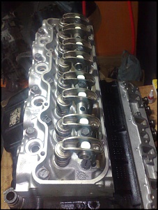

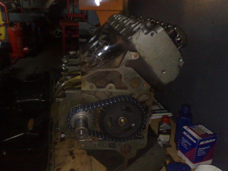

    Todo desmontado e montado. Todas medidas STANDARD de fabrica!
    Bloco.: ORIGINAL, não foi nada retificado. Modelo 566, considerado pelos americanos o bloco mais parrudo para os V8 6.5TD

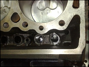

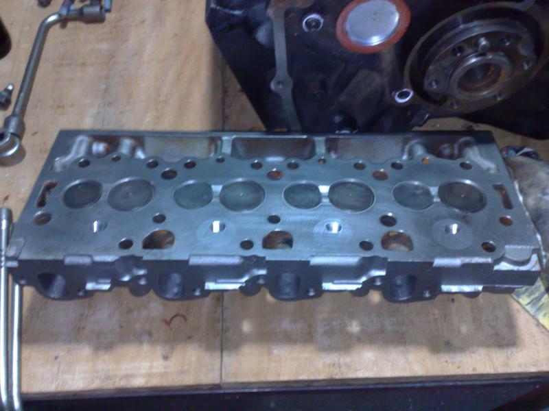

    Cabeçotes.: recondicionados pela RY de Maringá. Medidas originais. Trocado todas as pré-camaras de combustão e guias das válvulas (não havia necessidade de troca mas aproveitei a M.O.). Todas as juntas e vedadores movos e originais! Todos tuchos hidráulicos roletados trocados novos e originais.

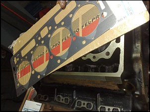

    Juntas.: Todas originais Fel-Pro. Juntas de Cabeçote +0,010” (Upgrade) para baixar um pouco a taxa de compressão de 21:1 para 19,5:1! Possibilita acréscimo de pressão no turbo.
    Comando de válvulas e buchas de comando.:
    Comando STANDARD original do motor, somente polido! Buchas STANDARD trocados, Clevitte 77 Trimetal - Nascar!
    Virabrequim.: STANDARD original do motor, somente polido!
    Bronzinamento.: Todos, mancal e biela, STANDARD trocados, Clevitte 77 Trimetal - Nascar!
    Distribuição.: Engrenagens e corrente, STANDARD trocados, Melling!
    Pistões Aneis e Bielas.: Todos STANDARD originais do motor! Trocado somente buchas de biela e aneis STANDARD, Clevitte 77 Trimetal - Nascar!
    Bomba de óleo.: Trocado original Melling!

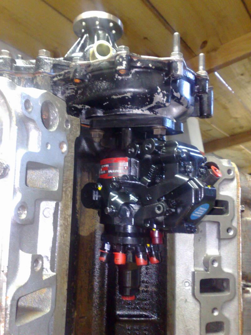

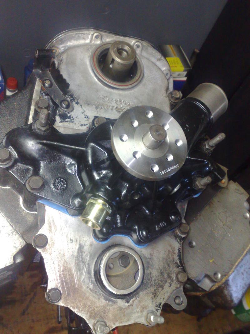

    Bomba d´água.: Trocado (Upgrade), AC-Delco de maior vazão 130gpm (a original era de 90gpm). Sistema de circulação de água original trocado (Upgrade) para de 2 válvulas termostáticas e by-pass dos cabeçotes para o bloco (Original dos V8 6.5TD a partir de 97-00)!
    Polias e damper.: Todas trocadas, originais AC-Delco!

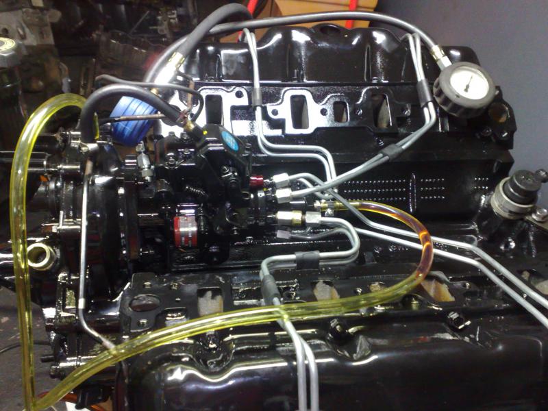

    Bomba Injetora e bicos.: Injetora original mecânica Trocada por nova Stanadyne 4911 MECÂNICA e bicos injetores originais trocados por Bosch Marítimos 311 (+40 HP)! Injetora regular para 1/4 de volta a mais de oléo diesel para instalação de intercooler.
    Turbo.: Original GM e Revisado! Upgrade na Valvula Wastgate até Maximo 0.8 BAR!
    Alternador.: Original e Revisado!
    Arranque.: Original, desmontado, todo revisado.
    Velas aquecedoras e relê automático.: Todos trocados Rêle (Ac-Delco original) e velas Bosch duraterm (Upgrade)!
    Sensores.: Novos e originais. Sensor de pressão de óleo NOVO Ac-Delco. Sensor de RPM NOVO Ac-Delco.
    Condições.:
    Vendo por R$ 11.000,00
    Contato.:
    Fabrício .´.
    Cel: 44 84033888 TIM
    e-mail: pfvbito@hotmail.com
    Fotos.:
    Tenho outras fotos!
