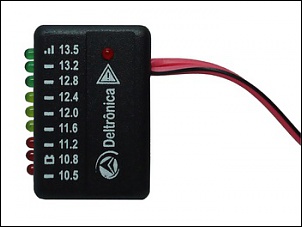

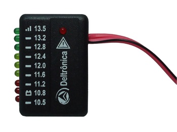

    Bom, Comprei 2 voltimetros que funcionam via led. eles tem o tamanho de uma caixa de fostoro. Instalarei eles, um em cada bateria. ele informa de forma simples e objetiva a carga da bateria, se esta carregando, qual o limite para dar partida no carro, etc ... segue foto anexa.

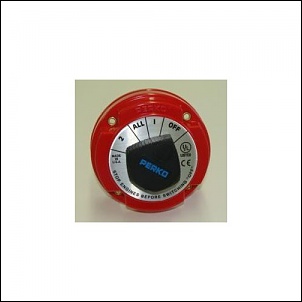

    To vendo agora se uso o isolador de bateria ou se uso reles ou essa chave maritima ( foto anexa ). Essa chave é o seguinte, liga o alternador nela, e uma saida pra cada bateria, ali posso selecionar uma bateria só, as 2 ou nenhum. Uma vantagem que entendi ate agora dessa chave de bateria é que posso usar a força das 2 baterias se dar arranque se por acaso der problema nas duas, mas me parece algo muuito improvavel. chegando os voltimetros eu digo se funcionam.

    Essa chave é grandinha, não da para instaladar dentro da viatura eu acho.
    Mas no cofre do motor tem espaço tranquilamente.
    Chave geral Perko p/ 2 baterias - Martinelli.com.br
    CHAVE GERAL PERKO PARA DUAS BATERIAS
    Site do fabricante... PERKO Inc. - Battery Switches - Page 1 of 2
