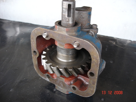

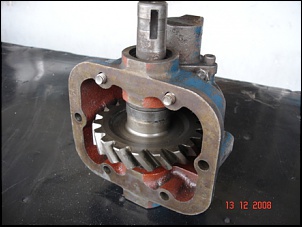

    Olá Amigos,
    As tomadas de força mecânica (PTO - Power Take Off), em geral, são feitas a partir da caixa de câmbio. A maioria dos câmbios de caminhões possui uma abertura lateral onde é possivel se adaptar a tomada de forma. Há diversos fabricantes nacionais e o acionamento pode ser mecânico ou hidráulico.
    Em algumas montagens de guincho hidráulico, a bomba de óleo poderá ser montada na cx de transferência
    Seguem algumas fotos.
    Sds,
    Octávio
    Miniaturas de Anexos Miniaturas de Anexos Guincho/Motorhome F4000 4x4-tomada-de-forca-easa-para-cambio-eaton-vw-ford-sao-paulo-sp-brasil__1c6928_1.jpg   Guincho/Motorhome F4000 4x4-tomada-de-forca-para-cambio-eaton-ford-vw-sao-paulo-sp-brasil__1fed9f_1.jpg
