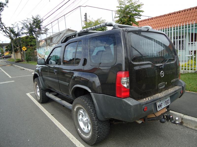

vou comecar a postar aqui pequenas alteracoes na minha xterra 2004 preta.
por enquanto as mudancas que ela recebeu foram

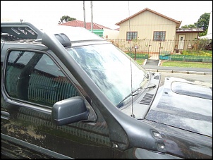

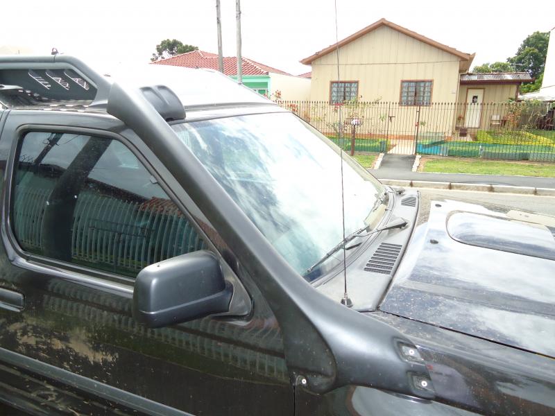

snorkel
body lift de 3´´
e pneus 33 bf...
nas proximas ideias sao, adesivo preto fosco, que se tudo der certo recebe esta semana.
4 farois no teto, ja tenho uma pequena ideia mas aceito sugestoes...

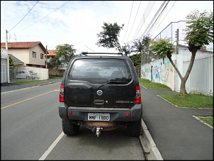

Vou falar a mesma coisa que eu falei pro Duda (XTerra Amarela).. Pq vc nao tira esse engate, não coloca o Step no teto?! O carro fica muito mais agressivo, mais angulo de saída e beeeeeem mais bonito...Ahn... e arranca esse estribo!! hehehe!! Outro carro!! pergunte pra ele dps!! Ele fez isso tudo!
com relacao aos estribos ainda nao fiz pq nao deu tempo
mas minha intencao seria inverter....deixar elemais para cima....nao tirar....
mas nao sei bem certo q fazer....assim ja ta dificil pra subir.....
minha mulher que vai gostar....hahahah
e o step....nao tinha pensado em por no teto....
mas assim ja nao passa em muitos lugares.....com step encima muito menos
mas quem sabe....hehe
Mas já que vc vai por os farois no teto... o step dentro do bagageiro.. fica mais ou menos da altura dos farois...
o estribo mais pra cima nao fica mt confiavel nao.. o duda fez isso, eu acho!

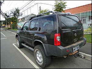

Parabens pela viatura, ficou muito linda mesmo.
Esse BL foi feito em casa mesmo? Ou comprou algum kit pronto?
E em termos de estabilidade?
Os 33" não ficaram muito pesados não?
comprei o kit do Adams. Muito bom por sinal. Kit vem muito completo. Prolongadores de direcao, de alavanca de marcha etc.
na estabilidade, nao tive muito tempo para testar, mas no pouco que andei nao senti diferenca.
tive a impressao que para chegar aos 120 ela esta um pouco mais demorada....
nao sei se esta impressao seja por estar com os pneus maiores e ja estar em velocidade maior....

Ficou animal..., bacana mesmo. Só falta o para-choque....(rsrsrsrs)
Evitar o step no teto acho mais seguro. Veja se é possível reposicionar o engate p/ melhorar o ângulo de saída.
Vc já viu esse produto?
fiz um pequeno ajuste na barra de torcao. vi que existia uma pequena diferenca de altura da traseira com a dianteira. To achando que ainda esta diferente....mas pouca coisa.

Voce colocou só o Bl ou mudou jumelo e regulou a barra de torsão.
Bomo ficou a ligação do snorkel com o filtro de ar, naquele espaço cabe uma mangueira para liga-los.
Quando mudei os pneus para 31 o velocimetro passou a marcar a velocidade exata do carro, com os 33 ele deve estar marcando um pouco menos.
