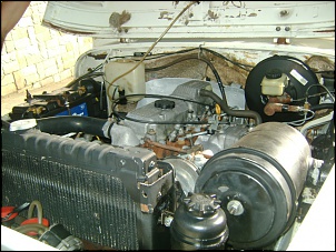

    Prá começo de conversa
    Vai uma foto do jipe antes de ser desmontado.
    Vejam que beleza

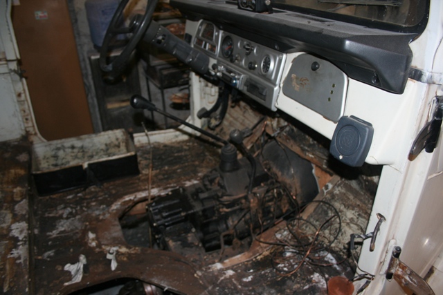

    Depois de desmontado
    Por fora bela viola, por dentro pão bolorento...
    Miniaturas de Anexos Miniaturas de Anexos Bandeirante Estradeira-3.jpg   Bandeirante Estradeira-4.jpg

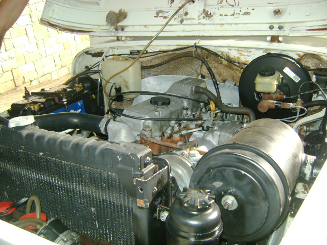

    Especificações
    Ainda bem que examinei bem o jipe antes de comprar e já sabia que a lataria precisaria de reforma.
    Em compensação, o jipe tinha um bom conjunto mecânico e nenhum problema estrutural grave e resolvi ficar com ele.
    Vamos as especificações básicas:
    Ano de Fabricação: 1986
    Motor: Toyota 14b
    Caixa de 05 marchas original.
    Diferencial trazeiro flutante
    Freio à disco nas 04 rodas
    Direção hidráulica (com bomba adaptada)
    Estabilizador dianteiro
    Roda Livre Manual
    Guincho Warn 6.000 ( Já vendido)
    Miniaturas de Anexos Miniaturas de Anexos Bandeirante Estradeira-imagem-20219.jpg

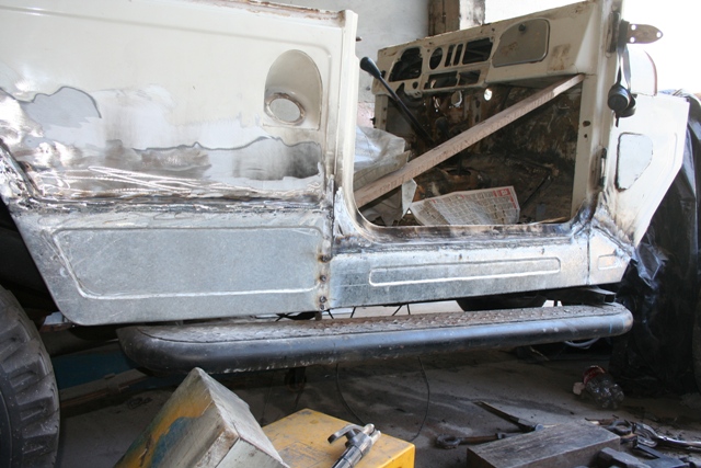

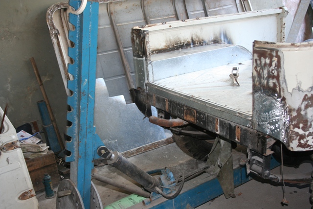

    Depois de penar atrás de lanterneiro no Rio
    E graças a uma boa dica do amigo Heitor dos Toyoteiros - RJ, achei um bom lugar para fazer a reforma do jeito que queria.
    Com o jipe parcialmente desmontado, estamos trocando as chapas do assoalho e acertando as laterais inferiores, antes de tirar a carroceria de cima do chassis.
    Fazemos assim, para não prejudicar o alinhamento da carroceria, evitando transtornos na hora da montagem.
    Miniaturas de Anexos Miniaturas de Anexos Bandeirante Estradeira-assoalho-tras-int.jpg   Bandeirante Estradeira-trazeira-externa.jpg   Bandeirante Estradeira-lateral-direita.jpg
