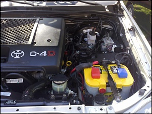

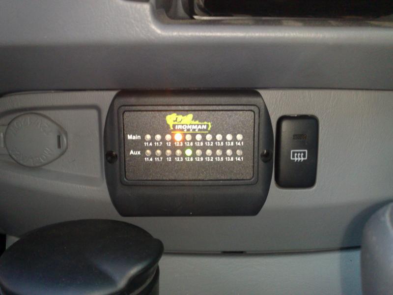

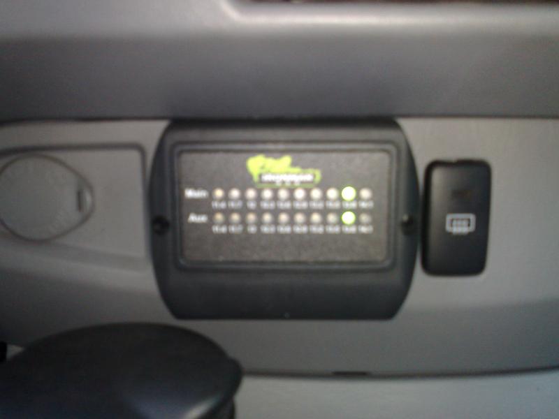

    Bom nos planos iniciais estavam 2 baterias,nada pior do que ficar sem bateria com carro automatico,sozinho e no meio do nada.
    Escolhi as baterias optima 34/78,são muito caras mas acho que vale a pena,terminais de engate rapido,e kit iron mam,optei por ele por distribuir a carga automaticamente ,vem com um voltimetro que instalei no painel que permite acompanhar a carga da principal e da auxiliar,o kit vem completo com cabos e e acessorios,para ser perfeito deveria vir com uma base de bateria,foi o que mais quebrei a cabeça nessa etapa,fiz um molde mandei cortar e pintura eletrostatica preto fosco.
    O reultado está nas fotos fiquei bem satisfeito.
