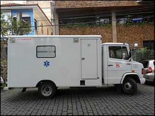

O Agrale 1800 é uma boa opção. O modelo caminhão custa em torno de 25mil.
É um veículo rústico, confiável e com manutenção muito barata.
Por uns 35mil é possível comprar um furgão Agrale 1800 Ultravan, todo em fibra.
O espaço útil interno é de 3,70 x 2,05 (altura de 1,83)
Por ser eixo rígido, é possível adaptar tração 4x4 utilizando eixo dianteiro de F4000 4x4 ou mandando enxertar uma bola de diferencial Dana 44, 46 ou 60 no eixo do F4000 4x2 que é um tubo oco com os munhões abertos.
Eu tenho uma Ultravan e estou adaptando 4x4 para fazer um motorhome.
Se a ideia é usar esse baú, praticamente qualquer caminhão 3/4 pode ser transformado em 4x4 usando eixos DSTrack ou uma das soluções mais baratas de eixo dianteiro que descrevi acima.
