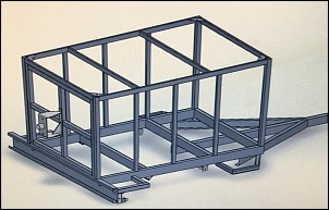

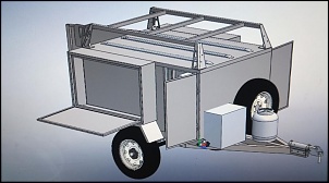

    Abaixo alguns esboços desse projeto:
    O primeiro desenho é um esboço do chassis feito no SolidWorks, enquanto o segundo desenho é a planta para ser encaminhada a linha de produção.
    Posteriormente solicitei a instalação da caixa d'água de 120L em alumínio, que será fixada sob a estrutura do chassis, então esses desenhos sofrerão alteração posterior.

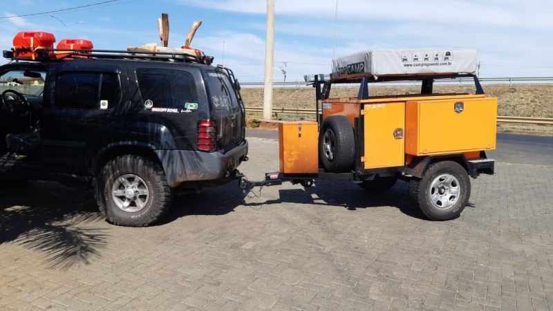

    Os 3 desenhos acima são esboços em 3D no SolidWorks de um Reboque Camping Off Road, construído pelo mesmo fabricante para um amigo meu.
    Diferenças entre o projeto dele e o meu é que optei por não instalar o botijão de gás P5, nem a caixa de ferramentas na frente do reboque, instalando na frente os 2 galões de combustível de 20L cada, além do estepe, que no meu caso será posicionado na porta traseira, rodas que no caso dele são aro 16 da S10, sendo que optei por aro 15 do Troller, bem como os pneus, que no caso dele são 245/70 e no meu caso será 31x10,5.
    Fora essas pequenas diferenças, ambos os projetos são bastante idênticos, motivo pelo qual estou compartilhando esses desenhos elaborados no SolidWorks.
