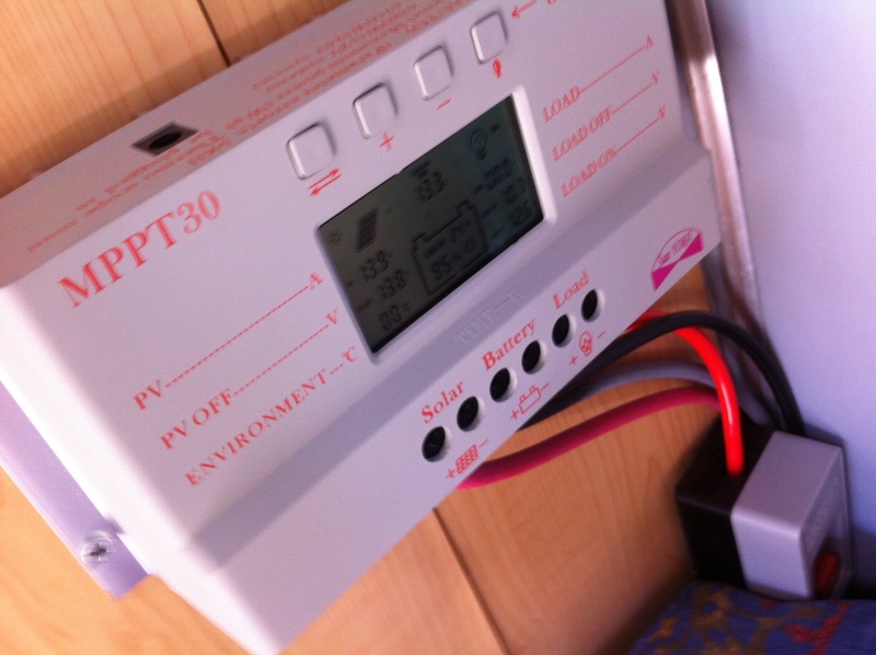

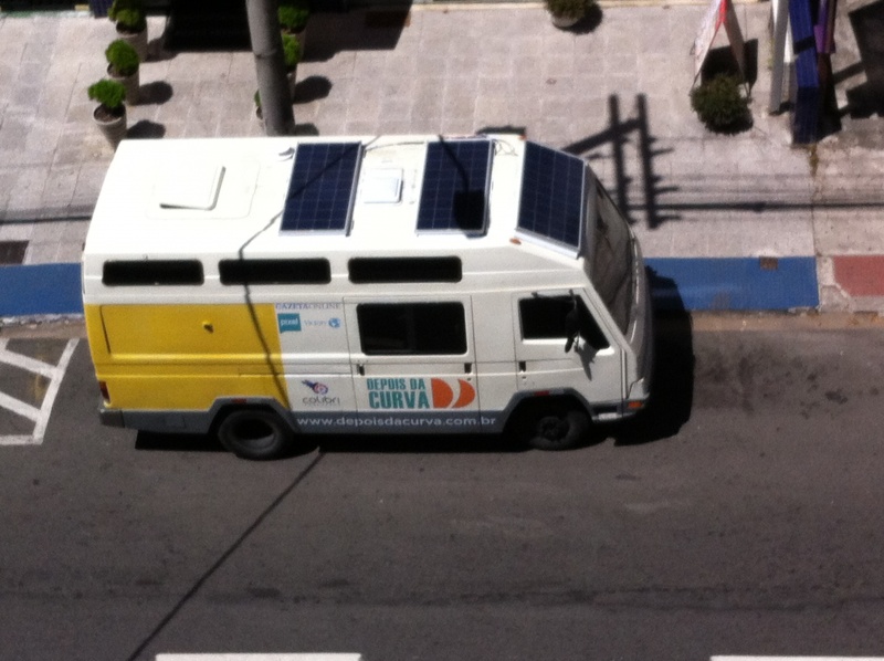

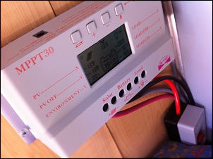

    3 - Placa solar: São três placas solar da marca Canadian de 150w cada e uma controladora de 30A. O fabricante diz que cada placa gera até 8,6 amper por hora e na prática é isso mesmo, as três placas geram 22~25 amper por hora. Fiz a instalação em casa mesmo. No inicio não sabia de nada, mas hoje sei quase nada..hehehe. Estamos ligados só na placa solar e a casa funcionando a todo vapor à 3 semanas. Pegamos chuva, dias bem nublados e dias de puro sol; e assim mesmo as placas mantém a carga das baterias. Se pegarmos dois dias de sol, sobra energia gerada pela placa. A controladora passa o dia a mostrando as baterias em 99% e as placas ainda estão gerando mais de 20 amper por hora.

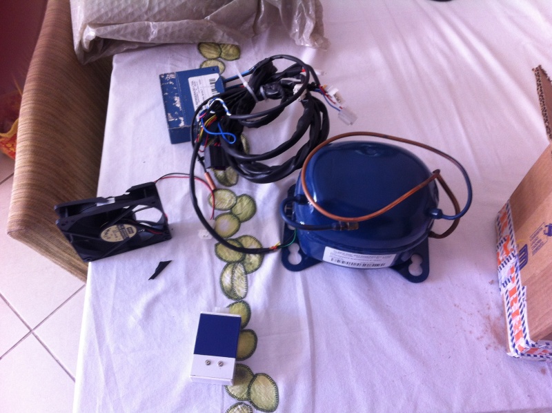

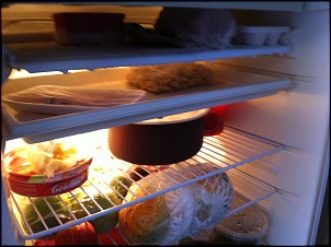

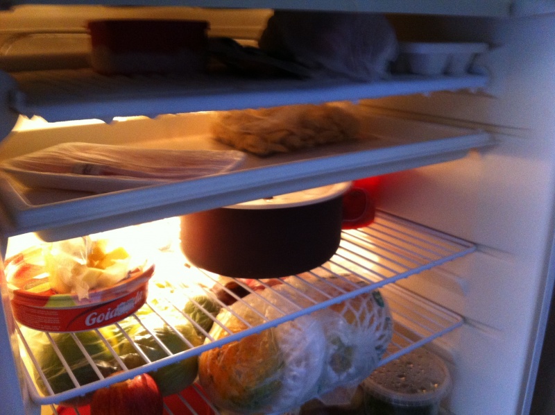

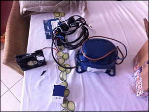

    - Geladeira : Originalmente 110v e mudamos para o sistema de 12v. Optamos por comprar da Elber, pois tem assistência técnica em praticamente todo o Brasil. É um frigobar de 120L com congelador.

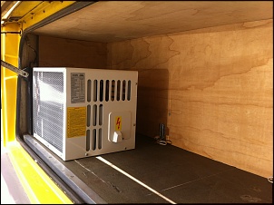

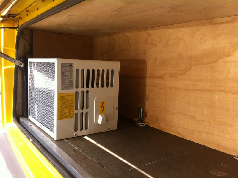

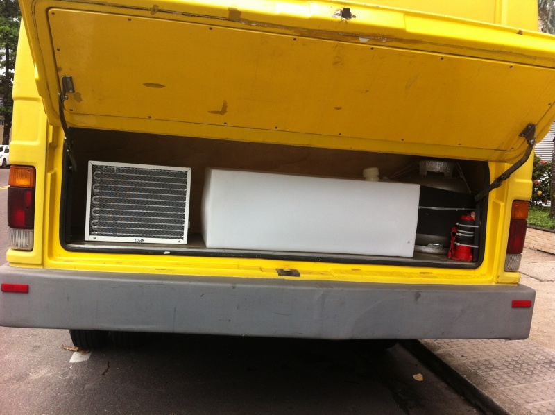

    Ar-condiconado Split 7.500 bts: O único que depende exclusivamente de energia externa. Compramos um modelo chamado "Split Windows", a maquina é bem compacta e coube no porta malas.
    Algumas fotos:
    Placas e controladoras
    Sistema 12v da geladeira e nossa geladeira
    Maquina ar-condicionado.

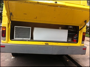

    Arranjo do porta malas. Essa tanque no meio NÃO deu certo e depois disso fizemos um tanque maior em inox.

    Tambem gostei das placas solares e do sistema de bateria ....parabens pelo projeto ....como e a resistencia dessas placas em relação a granizo?

    Entao Sonhador, não sei a resistência, mas ela tem um vidro laminado de 4mm de espessura. Vi fotos de pessoas andando sobre elas na internet para mostrar a resistência. Mas realmente é algo a ficar atento. Quando estiver em regioes onde o tempo é mais "nervoso", tipo o sul do Brasil, vou pensar em alguma coisa para jogar nas placas para proteger numa situação dessas, caso nao tenha abrigo..

    Hidráulica

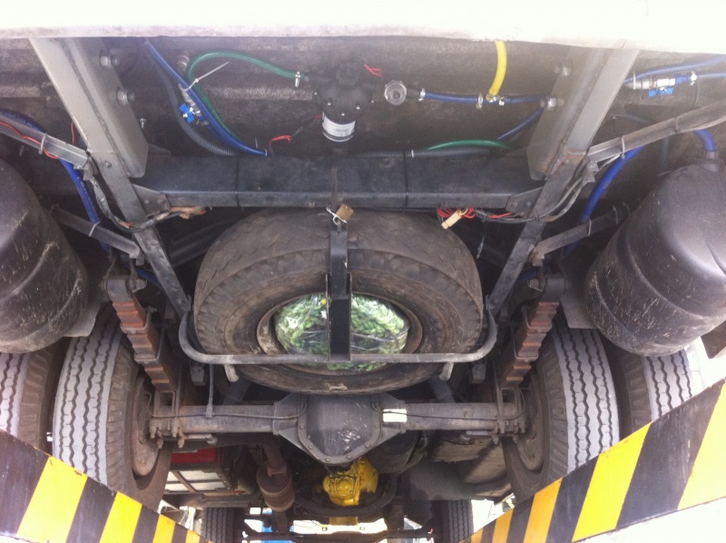

    O Everest veio sem caixa de água servida (água usada no box do banheiro e pia cozinha). E como água limpa veio dois reservatórios de 42 litros cada. O que fizemos foi mudar esses reservatórios de 42 litros para agua servida e adicionamos um tanque de 240l no porta malas para servir de agua limpa. Como aquecedor de água para o banho, instalamos um aquecedor a gás de passagem da Bosh que veio no motorhome (mas faltava instalar) e uma torneira misturadora no box do banheiro. Usamos um galão de agua mineral de 20 litros para beber e cozinhar.
    O tanque de agua foi (e esta sendo uma novela a parte). Primeiro comprei um tanque de 150 l de plastico no mercado livre. O tanque era mal feito, e pouco resistente e perdia muito em "volume morto", mas resolvi testar. Um belo dia uma mangueita solta dentro do motorhome, a bomba dagua dispara (a automatica) e joga toda a agua do tanque pelo motorhome. Depois que acabou a agua a bomba puxou o ar da caixa, e fez a caixa se contorcer toda, tipo caixinha de Todynho quando acaba, sabe? Entao resolvi mudar. Mudei o esquema da bomba dagua, e mandei fazer um tanque de inox sob medida de 240 litros. Nesse tanque tomei todo cuidado para conseguir enchelo bem e usar toda a agua (evitando volume morto).
    Nessa foto debaixo da traseira da para observar os tanque laterais de agua servida, as mangueira que levam agua para a casa e a bomba dagua.
    Obs: Esse torço verde dentro do step é uma corda enrolada, dentro de um saco.

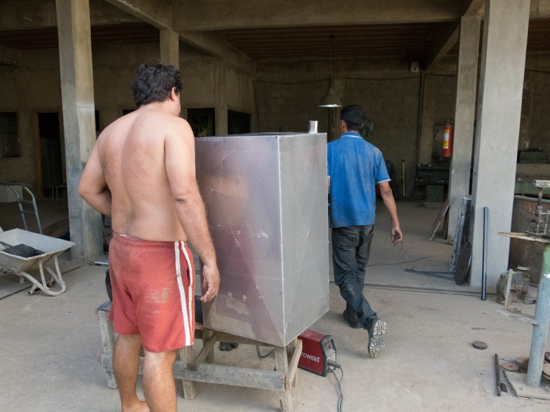

    Porém, a alegria de pobre dura pouco..rs. Pelo custo do inox, fiz na chapa limite de espessura. Não tivemos tempo para uma viagem de teste, e no segundo dia de estrada, já em Vitória da Conquista-BA o tanque rachou em uma emenda. Retiramos o tanque e arrumamos um local para soldar. Foi bem improvisado a solda, e 2 dias depois o tanque rachou novamente.
    Atualmente o tanque esta rachado, nao tirei para saber se rachou no mesmo local. Hoje estamos com a mangueira ligada direto no sistema da casa. E por esses dias tenho que providenciar o concerto do tanque em definitivo.
    A solução que pensei (já compartilhei com alguns amigos, mas vou lançar aqui tambem para considerações de todos)
    Soldar uma cantoneira de inox nas bordas do tanque onde há solda. Passar algumas (nao sei quantas) camadas de fibra em todo o tanque (por fora) para reforça-lo estruturalmente. O tanque já esta justo dentro do porta malas, nos pontos mais apertados deve ter 1 cm de folga somente. E aí, o que acham? Alguma outra ideia?
