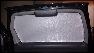

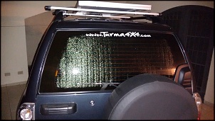

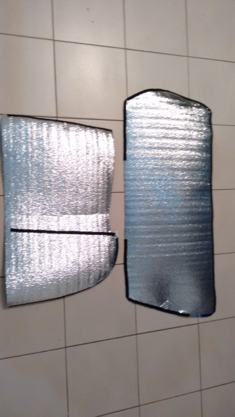

    Hoje refiz as cortinas. Troquei as cortinas de carpete por outras de material isolante térmico e refletivo, o que irá ajudar um pouco tanto no calor quanto no frio.

    Almir, onde encontra pra comprar esse material isolante térmico que vc usou para fazer as cortinas?
    Aqui em São José dos Campos, tem uma loja chamada "Plast Vale", que vende este e muitos outros tipos de materiais, carpetes, espumas, vinil, etc. No caso do isolante refletivo custou R$ 15,00 o metro linear (tem 1,5m de largura); gastei 3 metros para fazer todas as janelas.

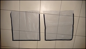

    Hoje fiz as telas mosquiteiro para as portas laterais traseiras. São fixadas com velcro e também podem ser utilizadas em conjunto com as cortinas refletivas.
    Ainda falta fazer a tela mosquiteiro para o teto solar, que serão fixadas com imas... ainda preciso comprar os imas.
