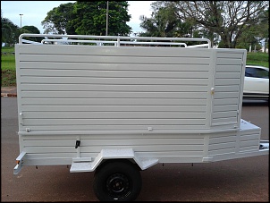

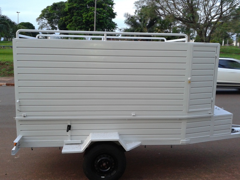

    Reforçando que os pneus são 185/70R14 de van ou kombi, coloquei um importado e paguei R$ 560,00 aqui na minha região, pra ser mais exato em Uberlândia.
    Mais alto mas não chegam a pegar no para-lamas quando acaba o recurso da suspensão. Carretinha KarmannGhia-20150424_174620.jpg
    Miniaturas de Anexos Miniaturas de Anexos Carretinha KarmannGhia-20150410_164340.jpg
    22/03/2014
    Ituiutaba/MG
    7
    Olha aee a diferença, 175/70R13 para 185/70R14 de van, show heim, agr aguenta mais carga e ainda ficou mais alta... melhorzinha pra passar em facão...
