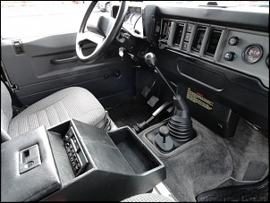

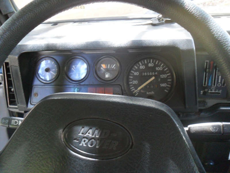

    Ela é 1997, e achei estranho que ela não tem as ventarolas, o painel é fechado e a saida de ar condicionado é no proprio painel, bem diferente de outras Lands que eu vi... Tam manual, anotaçao das primeiras revisões (só as primeiras, rsrs)

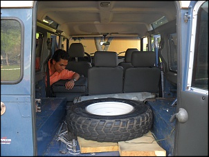

    Defender 110 1997 - Land-Home-img-20131014-wa0018.jpgDefender 110 1997 - Land-Home-img-20131014-wa0022.jpgDefender 110 1997 - Land-Home-sam_0469.jpgDefender 110 1997 - Land-Home-sam_0470.jpgDefender 110 1997 - Land-Home-sam_0477.jpg

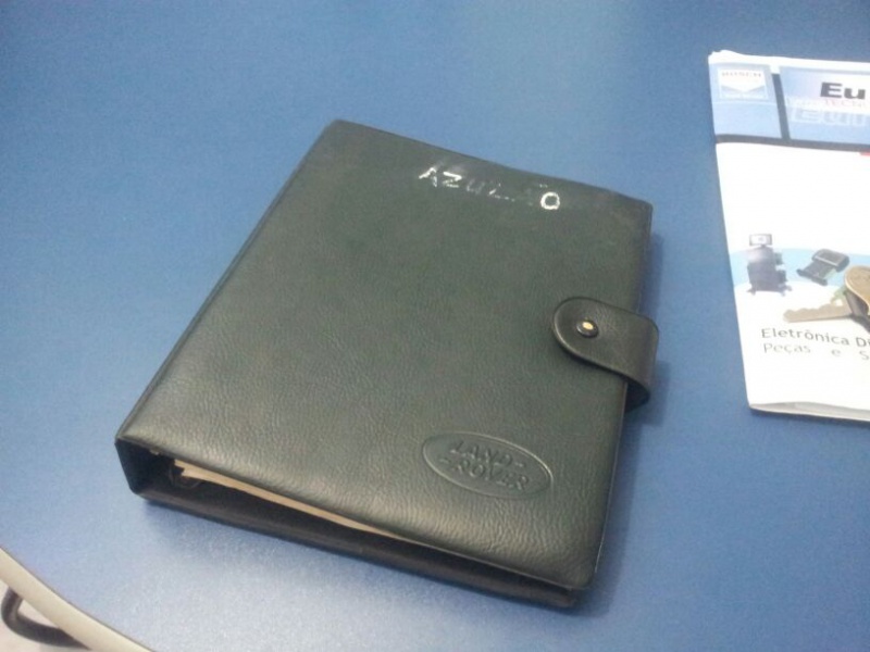

    No documento consta capacidade para 11 passageiros e ela é documentada como Microonibus... não tem mais os bancos traseiros no porta malas, somente a estrutura destes.
    A mecânica está em dia, tenho guardados os servicos feitos nos ultimos 3 anos, e NF de peças trocadas.

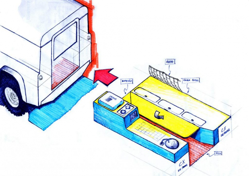

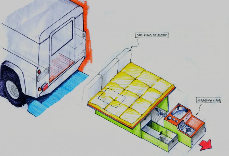

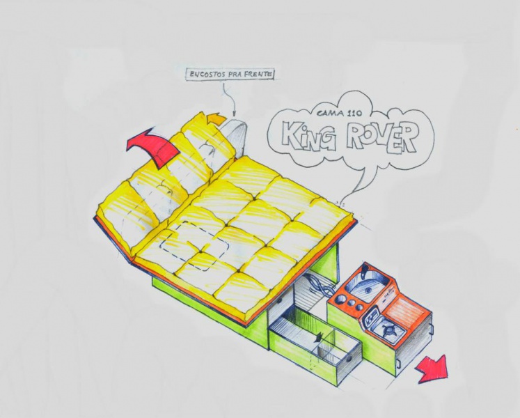

    Algumas fotos com idéias
    Os desenhos são do post do Meccano, que eu acompanho e babo nos detalhes e capricho que ele tem
    http://www.4x4brasil.com.br/forum/la...-separado.html (Sonhando com DEFENDER 110 para longas viagens e... camper, tudo junto ou separado!)
    Defender 110 1997 - Land-Home-semtiacutetulo-10_zps3a5eb365-1_zps81a63673.jpg
    Defender 110 1997 - Land-Home-semtiacutetulo-1_zpsaab4d687-1_zpsaed79e99.jpg
    Defender 110 1997 - Land-Home-semtiacutetulo-16_zpsd938514c-1_zps88d826b8.jpg
    Gostei mto desse desenho King Rover, porém penso em avaçar sobre os bancos dianteiros, liberanco mais espaço na traseira, possibilitando a instalação do frigobar.

    Encontrei até uma Land como painel igual o da minha! Interessante os botões entre as saídas mais à esquerda. Penso em refazer este painel, substituindo as saídas de ar pelas redondas do fiesta, sandero, ou qqer outra parecida.
    Defender 110 1997 - Land-Home-kgrhqjhqfc7g9qekjbrd9qrm5g60_3_zps6d7f94fb.jpg

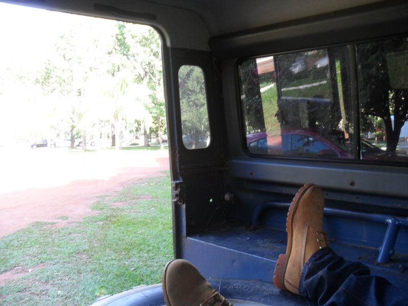

    Retirando a tapeçaria e testando o comprimento da cama:
    Antes
    Depois

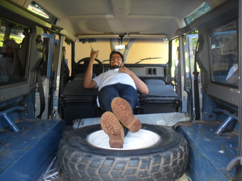

    bancos traseiros rebatidos
    Traseiros e dianteiros rebatidos
    Agt tb merece um descanso né!
    Sobrou um bom espaço estre a porta traseira e os pés o frigobar tem 45cm de largura:
    Figuei com o ombro apoiado no encosto dos bancos traseiros. Será que eles aguentam o peso?
    Os bancos dianteiros foram inclinados para frente. Apenas o do motorista que não inclinou mais porque pegou no volante, mesmo tirando o encosto de cabeça e chegando todo banco para trás. Tem algum macete pra poder inclinar maiso banco do motorista? Assim ficaria tudo nivelado.

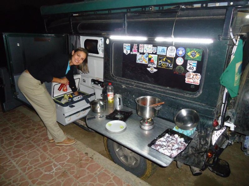

    Eu gosto bastatne desse projeto. É o pessoal o "Extremos da America" , procura no facebook que tem uma pagina deles.
    Algumas fotos:

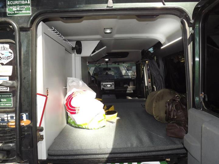

    Defender 110 1997 - Land-Home-216137_350311788384814_525031993_n.jpg Defender 110 1997 - Land-Home-417479_350572661692060_176625849_n.jpg Defender 110 1997 - Land-Home-extremos-da-america3.jpgDefender 110 1997 - Land-Home-552104_349552338460759_421579132_n.jpgDefender 110 1997 - Land-Home-extremos-da-america4.jpg Defender 110 1997 - Land-Home-284740_350772075005452_1891341444_n.jpg
    Fogao, geladeira e microondas:
    Defender 110 1997 - Land-Home-extremos-da-america.jpg Defender 110 1997 - Land-Home-extremos-da-america5.jpg
    Essa topico do Meccano, ja citado acima é otimo.. acompanha lá..
    abraços

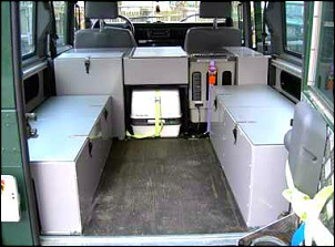

    Bom dia Max,

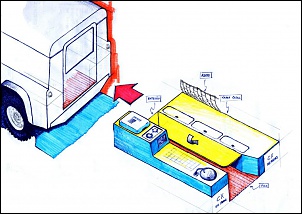

    Agradavel surpresa saber que voce esta mexendo na 110, que está linda por sinal!! ...e preparando o jipão pra viajar.
    Então, eu acabei ficando com o foco ligeiramente desfocado eheheh no desmonte e vedação da Def e esquecendo da preparação do carro. penso em viajar em maio ou junho talvez... e vou acabar sem tempo de pensar em tudo e fazendo as coisas nas coxas. normal.
    Olha Max, depois de muito pensar e aproveitar as experiencias que tivemos no Pajerinho, achei por fim melhor partir para um arranjo bem simples e despretencioso, franciscano até na concepção. Vamos passar poucas noites no carro e fazendo uso das refeições liofilizadas.
    Outra coisa importante foi pensar em um arranjo polivalente no uso, uma hora carrega moto, noutra hora material do veleiro etc.
    A única necessidade que não abrimos mão é poder levar uma bike Dahon dobravel.
    Esse skecht tem a ver um pouco com essa idéia e note que fazemos questão de ter ampla visão das janelas trazeiras da 110. imagine voce na Patagonia, tomando seu café com aquela bela paisagem , quentinho dentro do carro e lá fora aquele vento punk e geladíssimo!!! não quero ficar olhando armarios eheh!

    humm... fico aqui pensando num arranjo interno nessa linha pra minha 110. Um corredor interno e sem as anteparas claro.
    ...por ai tem que passar uma moto magricela de cross sem o paralama dianteiro.
