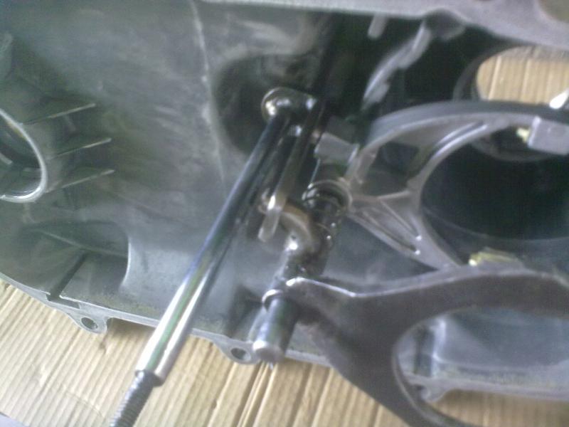

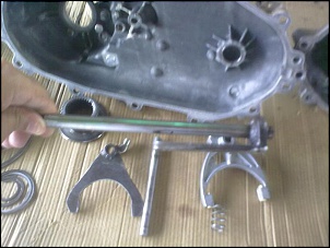

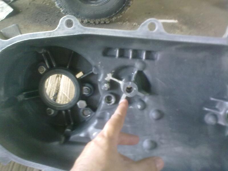

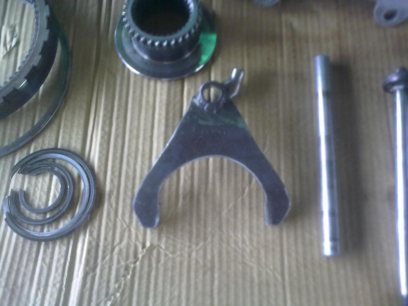

    Parte interna:
    Miniaturas de Anexos Miniaturas de Anexos -bw-1356-002.jpg   -bw-1356-003.jpg   -bw-1356-004.jpg   -bw-1356-007.jpg   -bw-1356-008.jpg

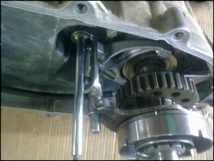

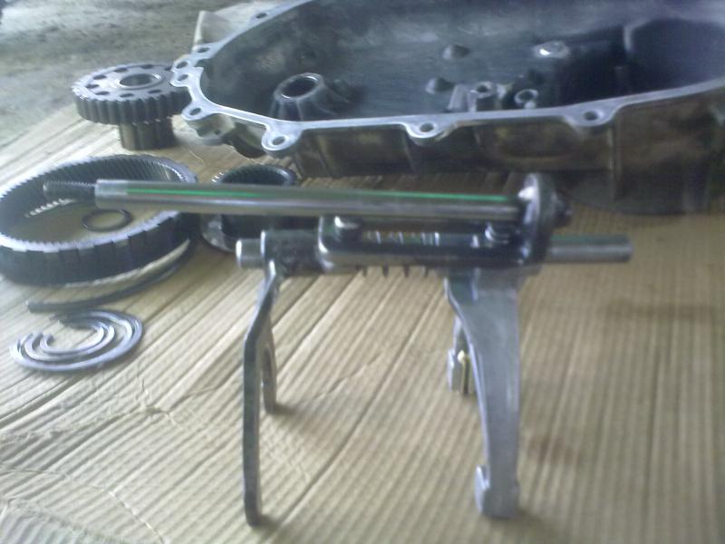

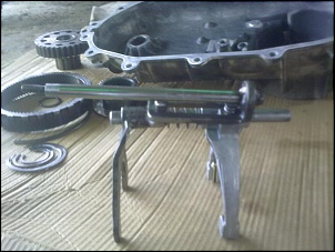

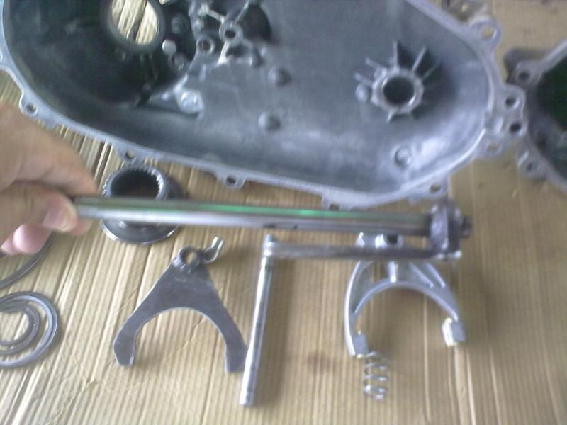

    Parte interna 2:
    Miniaturas de Anexos Miniaturas de Anexos -bw-1356-009.jpg   -bw-1356-011.jpg   -bw-1356-012.jpg   -bw-1356-014.jpg   -bw-1356-017.jpg

    Pessoal, esse projeto fio feito por mim mesmo! caixa borg warner 1356, mas acredito que a borg warner do troller utilize o mesmo sistema.
  • #89
    27/05/2009
    N/D/
    89
    Qualquer duvida, é só perguntar !! Esse sistema esta ai para ser copiado, pois nao faço serviços para terceiros, nao sou mecanico; somente faço esses serviços em meu próprio veículo!

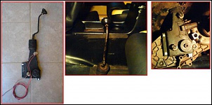

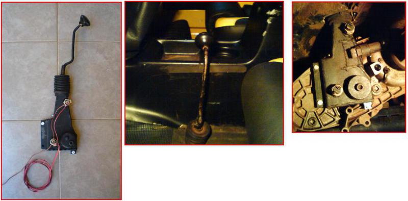

    Aí pessoal, conforme prometido e um pouco "atrazado" aí vão as fotos do sistema colocado no meu Troller que o Carraro fabrica.
    Quem quiser mais informações é só contactar: cwcarraro@sercomtel.com.br
    Abraço...
