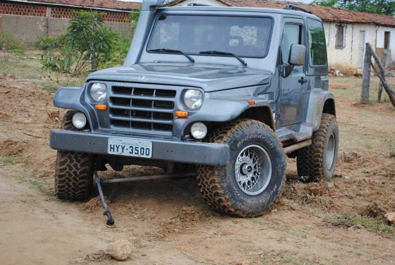

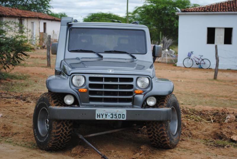

    no final de semana passado fui surpreendido pelo Troller quando tentei fazer a curva e a direção não atendeu. Desci e vi que a barra de direção estava no chão e o pivô do pitman tinha quebrado no eixo.
    A sorte foi que aconteceu na saída. Imagina se quebra numa curva a 130 km/h. Ou a 80 km/h!!!
    Em qualquer velocidade de cruzeiro aconteceria um grave acidente.
    Depois do susto, passei a procurar pela peça. O pior foi que eu estava no interior, comemorando o Sao João, e tudo estava fechado. No dia seguinte, procuramos em tudo quanto foi autopeças e não existia um terminal compatível com o quebrado. Entrei nesse forum numa lan house, pesquisei e nada! Foi so quando soube que esta é uma peça exclusiva do carro, para o meu azar.
    Terminamos achando um cara que recondiciona essas peças em Campina Grande e ele fez o serviço por R$ 40,00.
    Conto esta experiência para que tomem mais cuidado com os carros.
    Um abraço.
    Seguem as fotos de como ficou.

    Meu, que sorte mesmo. Essas coisas que me assustam, rodas que dizem cair, etc...Seria um caso isolado? Vc viu se a peça apresentava algum desgaste excessivo? Imagina isso a mais de 80 km/h....

    Eita rapaz! Só pra constar, esses pneus são maiores que os originais certo? Forçou de alguma forma o carro? Ou já havia feito alguma revisão na suspensão? Ficou vesguinho! hehe
