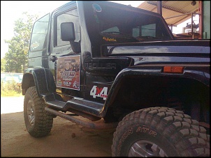

    Fotos.
    Citação Postado originalmente por Bernardo Hoelz Ver Post
    Agora entendi Voleiam rsrs. Só que eu ainda não ví nenhum troller com essa configuração 33 + calços de 2''.
    Qnd fizer coloca umas fotos.
    Abrs,
    Bernardo,
    Aqui vão umas fotos que tirei com um jogo de pneu 31" que coloquei pra teste onde irei participar de um evento que acontecerá em Macapá-AP nos dias 23, 24 e 25 deste mês. Não são os 33" que você pediu mas serve pra ter uma idéia de como fica com os 31".
    Ele esta com calço na traseira de 2" e molas de Opala 6cc na dianteira sem calços.

    Olá Nelmont
    Otimas as fotos....quero deixar meu troller assim...
    Me ajude...coloco os calços na dianteira e traseira ou calços na traseira e molas do Opala 6CC c/ Ar na dianteira ???
    Entendo que nosso colega Pedro disse que o ideal seria BL...mas é um custo bem maior e caso os calços atrapalhem é só tirar e boa...

    Voleiam,
    Estou usando as molas do Opala na dianteira por um acaso... a uns dias atrás fui fazer um passeio pra Macapá e no caminho estourei um amortecedor traseiro e quebrei uma mola dianteira “pense numa estrada boa”... ao chegar em Macapá só encontrei o amortecedor pra venda onde tivemos que buscar outra alternativa pras molas pra tentar retornar pra casa. Foi aí que na casa de peças comparando a mola original com as que a loja dispunha, surgiu a opção das molas do Opala 6cc, as quais estou usando até hoje. Como a frente ficou bem mais alta que a traseira, resolvi instalar os calços de 2”, mas não posso te aconselhar nada ainda por não ter testado o carro com os calços. Assim que testar posto meu comentário.

    Srs, é o seguinte:
    Após andar bastante no carro com a configuração citada, cheguei a seguinte conclusão. Não ficou bom... o caroo continua dando bastante fim de curso e a traseira esta completamente sem estabilidade, é tanto que fui pra Macapá em um evento e não tive coragem de colocar o carro na pista.
    Sendo assim, estou vendo a possibilidade de instalar as molas da F 4000 como mencionadas em outros tópicos e ver outros amortecedores em busca de melhoras. Quem tiver uma opinião, fico grato.
