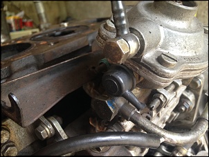

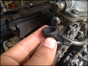

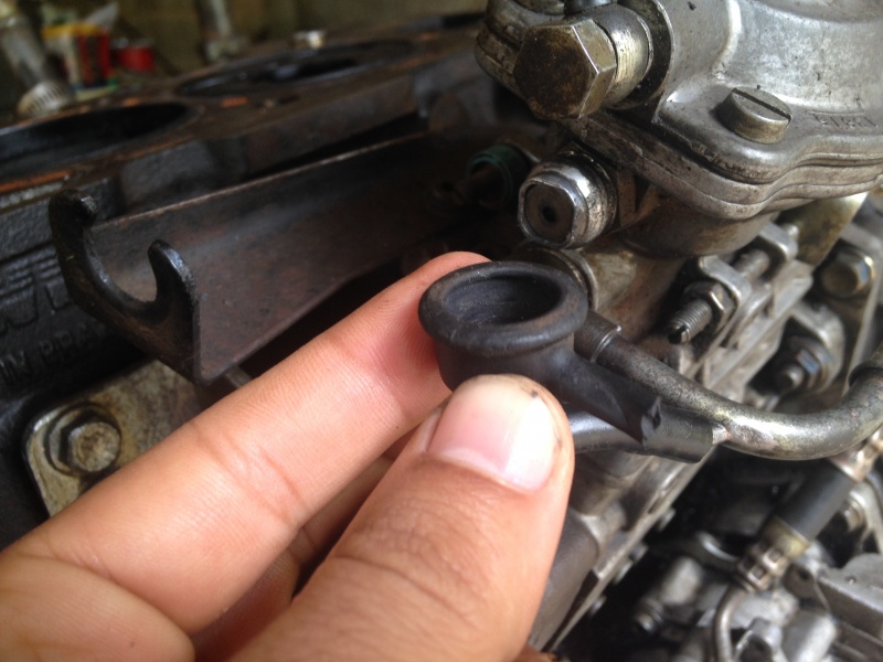

    Olá. Recentemente, minha namorada e eu adquirimos um Troller 2001, estamos fazendo reparos que o antigo dono não fazia e por conta disso tive que retirar o motor. Ao realizar a limpeza do motor , percebi que tinha uma mangueira de suspiro solta e essa que você tem na bomba injetora, resolvi pesquisar, achei a sua foto; vê se te ajuda.
