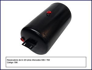

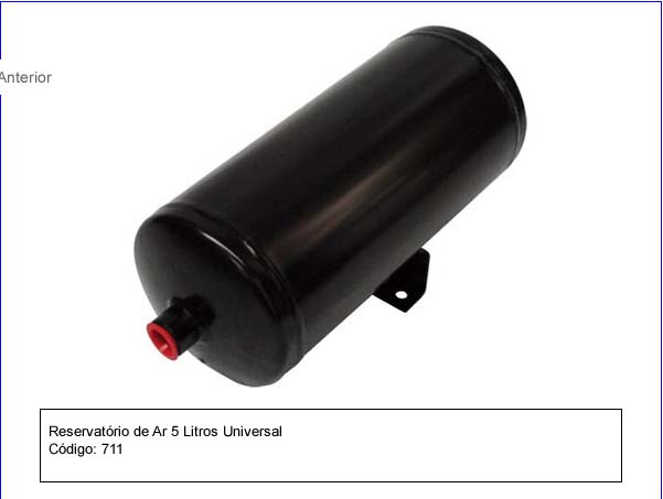

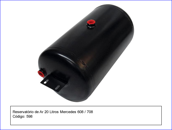

    fotos
    segue as fotos dos reservatorios
    estou anexando essa de 20L citada (que eu acredito que seja muito grande)
    e uma outra de 5L
    abs

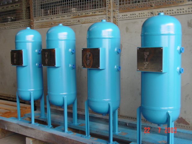

    Sou engenheiro calculista de vasos de pressão, também fabricamos www.aberko.com.br, não tem uma linha especifica para o segmento off road, mas pode ser desenvolvida se alguém tiver interesse.
    Com vaso de pressão todo cuidado é pouco apesar de serem pequenos, 10, 20, 30 Litros com pressão de 100 a 150 libras faz um grande estrago.
    Se alguém que vende o compressor quiser fazer uma parceria podemos estudar.. abraço!
    Assim que instalar no meu coloco fotos...
    Serial algo + ou - assim só que na horizontal..
