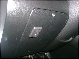

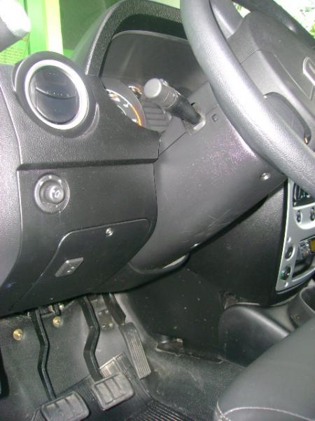

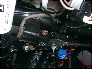

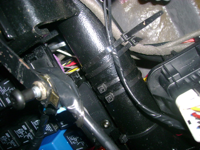

    Caros amigos.
    No meu Troller tenho instalado ao lado da caixa de fusíveis um botão de 3 posições para acionar o guincho de dentro do carro.
    Além disso coloquei uma chave geral posiciona ao lado da barra de direção para acionar o sistema.
    Isto ajuda muito quando você está sozinho no carro (sem o Zequinha), em dias chuvosos, em fim toda situação que necessite a utilização do guincho.
    Olha, em trilha não me lembro de ter usado o controle remoto.
    Se precisarem posto imagens.
    valeu !!
    Rômulo

    Caros amigos !!
    Seguem as fotos para você darem uma olhada.
    abraços
    Rômulo

    Romulo,
    ficou show a instalação, assim que fizer a minha posto as fotos e o esquema elétrico.
    A ideia do botão de vidro elétrico é muito boa, e dá um bom acabemento, e a chave liga desliga é fundamental como tb a citada luz de indicação de alimentação do guincho.
