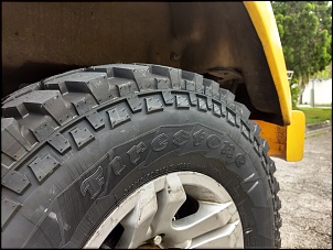

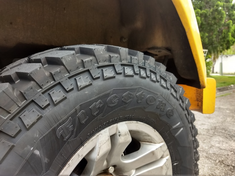

    para informação o Firestone 31' MUD pega quando esterça. Tudo original no T4 2010. Consumo de 9 Km/L pra mais, uso misto. Barulho faz mesmo, mas é só mais um barulho nessa máquina! É só dar mais um real de som que não incomoda. Quanto a dirigibilidade nada a reclamar. Vamos ver quanto dura. Já foram 10mil KM e está em estado de novo.
