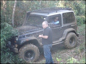

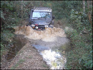

    renzo é exatamente por isso que comprei os amortecedores,não faço competição uso o troller para trilhas pesadas e uso urbano,para viagens sou tão alucinado pelo jipão que comprei um 2008 para viajar,nesse que coloquei os ranchos ele está bem preparado,olhem só;
    calço de 2 polegadas nas molas
    pneus 33 fronteirão com roda tala 10
    guincho work 12000
    bloqueio macrotorque no diferencial traseiro
    amoretecedores rancho
    quanto ao compressor para controle interno dentro do jipão,acho que vou deixar,é caro em torno de 1600 reais,com esse dinheiro prefiro investir futuramente no bloqueio dianteiro e aproveitando dando uma dica,coloquei o bloqueio a pouco tempo é muuuito bom mesmo
    abs

    segue umas fotos do MORCEGO,tentei colocar um vídeo de uma trilha pesada,mas não consegui.amortecedor Rancho 9000-dsc07137.jpg
