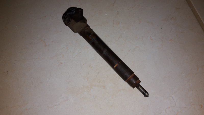

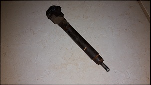

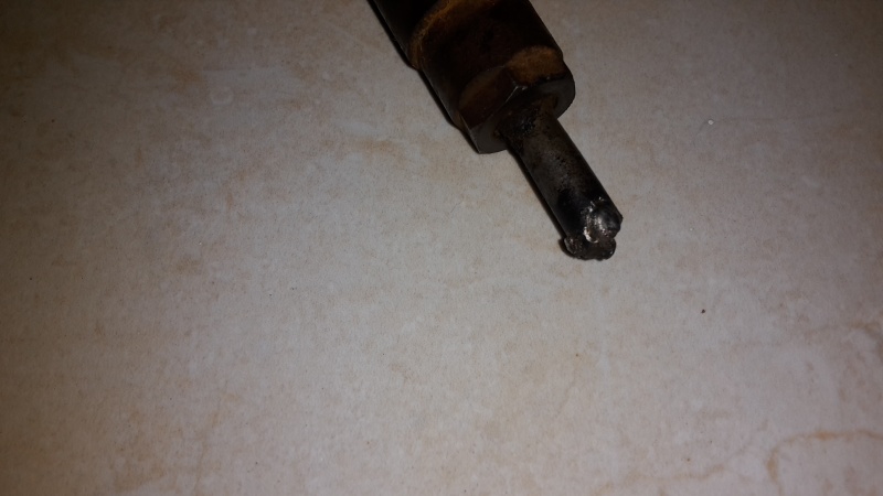

    14/11/2014
    Joao Pessoa/PB
    236
    Boa noite...
    Hoje o bico fui tirada... comprei um bico injetor novo..e se deus quiser amanha depois do almoco o motor vai pegar...
    Abracos Jurgen
  • #30
    14/11/2014
    Joao Pessoa/PB
    236
    Aqui dois fotos...Do bico
    Abracos
    Miniaturas de Anexos Miniaturas de Anexos bico injetor com defeito...-20160315_233500.jpg   bico injetor com defeito...-20160315_233446.jpg

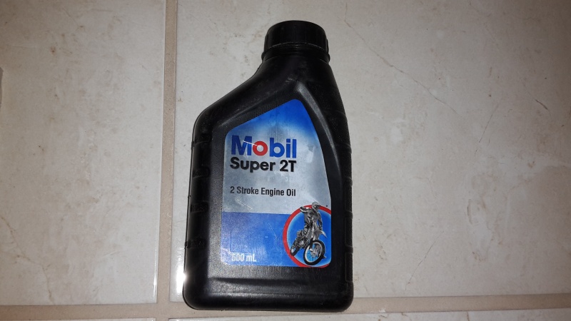

    Bon Dia gente..
    Para aumentar o lubrifricacao do combustivel Diesel...vc pode usar o oleo
    2 T ...Para OS Motoren 2 stroke. . Cada vez 100-200 ml quando completar o tanque vazia..esse oleo vc pode usar com S 10 ou S500
    O oleo Mobil Super 2 T pro exemplo..pode usar
    Abracos

  • #33
    18/07/2014
    MG/MG
    2,243
    Agradecimentos: 74
    Citação Postado originalmente por urso branco Ver Post
    Bon Dia gente..
    Abracos
    Entre aquela opção de colocar um aditivo à base de extratos vegetais e essa de colocar óleo 2T, fico com essa última ... de qualquer forma, para aqueles que tem pretensão, ou já tem a prática, de adicionarem óleo lubrificante como melhorador da lubricidade do diesel, fica a sugestão para conferirem, pelo menos a título de simples curiosidade, a maneira de pensar de um colega nosso, no “link” abaixo:
    http://www.4x4brasil.com.br/forum/ni...ml#post2335735
    Abs.

  • #34
    14/11/2014
    Joao Pessoa/PB
    236
    Boa noite a todos. ..
    Voces nao vao acreditar...Mais e verdade...
    Hoje de tarde a officina ligou...tudo e bom..o bico
    Fui trocado..o Motor funcinonar..pode vem par ca
    E fazer um test drive...
    Tudo bem. ..Fui la...feliz..claro. fiz o test drive..12 km.....
    Depois uma parada num posto par colocar 15l Diesel s500...
    Carro nao pegava mais.... a mesma coisa...de novo.!!!
    O mechanico estava comigo com o scanner..ne um error..nada..ne um luz no panel...
    Que coisa...
    Alguem ja viu uma coisa assim?
    Estou um pouco frustrado...agora..
    Amanha elles vao tirar o bico nummero 4 de novo...Vamos ve..
    Abracos Jurgen

  • #35
    Usuário Avatar de Walter da Camper
    25/11/2011
    Bragança Paulista/SP
    2,059
    Agradecimentos: 56
    Continuo achando que o diagnóstico desse mecânico é precipitado.
    Não se pode confiar exclusivamente na indicação do scanner, principalmente nos códigos de falha.
    São raros os casos em que 1 bico defeituoso impede o motor de funcionar. Um deles é quando há elevado desgaste da vedação interna e que permite perder pressão através do retorno, mas nesse caso a pressão do rail cai abaixo do normal.
    Existe uma método científico para diagnosticar um sistema common-rail: medir a pressão do rail (pelo scanner e pela voltagem do sensor de pressão), a duração de pulso nos bicos (scanner ou osciloscópio), a largura de pulso (PWM) na válvula PCV ... etc.
    Seguem alguns valores que devem estar presentes durante o arranque:
    Rotação do motor = 200 RPM (mínimo)
    Duração do pulso de injeção no bico = 0,7 a 0,9 ms
    Pressão de combustível no rail = 290 a 400 BAR
    Tensão da bateria sob carga do arranque = 10,2 V
