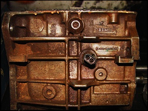

    O cambio TREMEC, original do RF só estraga se usar o óleo errado.
    Usando o óleo certo a chance de dar problema é muito pequena. Ele é um cambio bem resistente, tanto que equipa Mustang V8!
    Se seu RF está com cambio EATON, certamente ele já foi mexido. Certifique-se de qual cambio equipa seu carro antes de comprar peças.
    Se for Eaton, você encontrará uma plaquetinha metalica do lado esquerdo (motorista).
    Se for Tremec, tem escrito em alto relevo o nome.

    Agradeço a todos pela ajuda.
    Verifiquei que a caixa do meu RF 99 realmente é TREMEC, e não EATON. Estou anexando foto.
    Deve ser o TREMEC T-5, então?
    Para quem se interessar, segue o link para o manual completo do câmbio T-5, encontrado no site da TREMEC:
    http://www.tremec.com/anexos/TRSM-T5-0510-R1_173.pdf
    Valeu!
