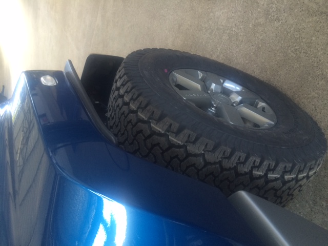

    Acabei de colocar os bf 315/70 r17 no meu troller, achei muito bom!, o carro ficou muito mais confortável, e o giro continuou o mesmo, como vou andar 99,99 % em areia e asfalto acredito que ele seja o pneu ideal pra mim. o que tivemos que fazer foi colocar alargadores avm de 32mm em cada roda e raspar um pouco a ponta do para choque dianteiro(ficou quase imperceptível). Não coloquei o estepe, pois ia ficar muito exagerado e no caso de uma emergência, posso usar o original na dianteira pois o diferencial é aberto.
    ficou rente com a lateral do carro, aqui vão algumas fotos:
    desculpem, mas não sei pq as fotos estão saindo de lado
    Miniaturas de Anexos Miniaturas de Anexos Pneus para o Novo Troller 2015-img_1688.jpg   Pneus para o Novo Troller 2015-img_1689.jpg   Pneus para o Novo Troller 2015-img_1693.jpg

    Muito bom marcelo. Esse pneu equivale a um 34". Em curso máximo, já verificou se o pneu não pega em algum lugar?
    Ficou muito bonito o troller. Parabéns!

    Obrigado Gilberto.Aparentemente não pega, o rapaz da revenda de pneus que instalei disse que o meu era o sétimo troller que ele botava, e que ninguém reclamou que pegava. na traseira ainda ficou um bom espaço. este pneu equivale a um 34,5 por 12" se não me engano
    abs

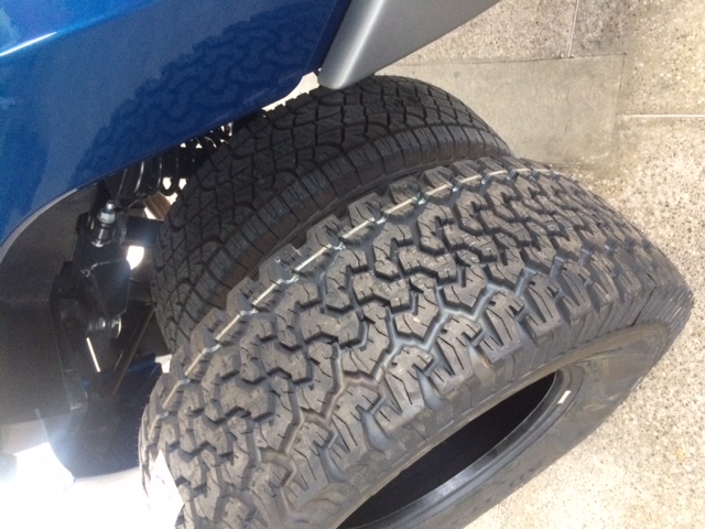

    olhem a diferença do pneu...
    Miniaturas de Anexos Miniaturas de Anexos Pneus para o Novo Troller 2015-img_168o.jpg

    Citação Postado originalmente por MARCELO PINHEIRO Ver Post
    O Gilberto, preguiça de pesquisar, pode nos dizer quanto custa cada sapato desses?????????

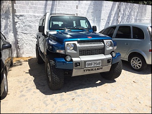

    Jose Carlos, o alargador de 32mm é da avm(vende em lojas de 4x4), não raspa em nada, o giro continuou o mesmo,
    quanto ao para-choque, foi desbastardo um pouco a parte de dentro com uma lixadeira, não dá pra perceber. não pega em nada. quanto ao preço, paguei 1.020,00 em cada pneu, e os alargadores, 720,00 á vista.
    Miniaturas de Anexos Miniaturas de Anexos Pneus para o Novo Troller 2015-img_1695.jpg
    e o consumo, Marcelo, como esta? aumentou?
    parabens, os pneus ficaram show de bola!
