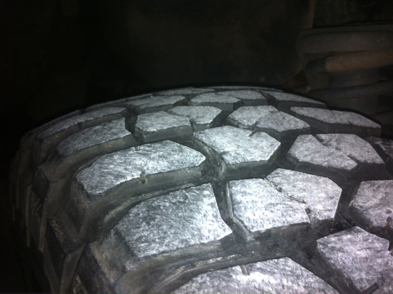

    Já que falaram em durabilidade, este está com 51.500 km rodados. 99,9% asfalto.
    Miniaturas de Anexos Miniaturas de Anexos Qual pneu entre Pneu Wrangler kevlar MT/R 32 e BF MUD K2 32 ?-foto-20.jpg
