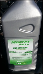

    Para informação eu troquei o liquido, coloquei original MWM, era verde, bem clarinho, depois de 3 semanas fui olhar e estava rosa, vermelho... era tudo menos verde...
    Este foi o produto..

    Fábio, pela foto o fabricante é a Radiex. Num teste do Inmetro ele foi "reprovado com louvor", é água pura (93%), totalmente fora das normas do Inmetro:
    http://www.inmetro.gov.br/consumidor...radiadores.pdf
    Eu gosto muito do Paraflu, uso há 14 anos no Vitara e não tem nenhum sinal de corrosão no sistema. Não sei se pode ser usado no bloco do MWM.
    Newton

    Po fiquei de cara, vou trocar urgente.... essas merdas nem deveriam vender... só da prejuízo... e tempo perdido..
    Valeu meu amigo.. abraço!
