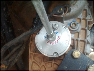

    Ele tem controle de tração interno, sei que pra acionar, tenho que acionar a roda livre em 4x4
    e dai em diante controlar dentro conforme a necessidade do terreno. Mas ele também tem uma
    chave seletora atraz do console, me parecendo algum tipo de blocante de diferencial, ou controle
    manual de tração, porem eu nem consegui ler a marca, pois as letras são bem estarnhas, pra poder
    ler doque se trata na net. Porisso pesso ajuda, pra que possam me informar a marca e a real
    utilização do mesmo .
    Segue a foto do mesmo.
    Agradeço a todos pela ajuda.

    O seu Troller teve seu sistema eletrônico de tração substituído por um sistema manual por cabo de aço. Não é bloqueio de diferencial. Provavelmente o original (que é acionado no painel) quebrou e foi instalado o da Metalúrgica Enfer. Com isso, o botão do painel não tem mais utilidade. Para ligar a tração dianteira, deve-se girar tal chave até a posição desejada (normal ou reduzida) atras do console e colocar as rodas-livres em 4x4.

    Obrigado pela resposta. Deve ser isso mesmo, tem a seletora no chão
    atráz do console, com as posições 4x2 e 4x4.
    Sei que muitos Trollers, não vem com o botão no painel, e é este mesmo
    sistema que adaptaram no meu que é usado ?
