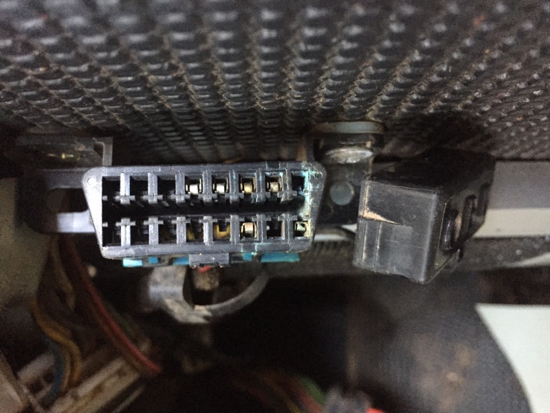

    Pessoal, to afim d comprar um desse aqui, será que funciona?
    Scanner Diagnostico Automotivo Elm 327 Obd2 Wifi Iphone Ipad - R$ 94,99 no MercadoLivre
    E no meu trolha 3.0 e assim, essa foto e dele.....

    Olhando a foto, o Troller tem os pinos 4, 5, 6, 7, 14 e 16 - ou seja, não tem nem o 3 nem o 11.
    Basta inverter...
    6 e 14 no Carro, 3 e 11 na ferramenta...

    Quem souber mexer com plug (soltar as conexões dentro) pode fazer a inversão diretamente na porta. Eu já fiz assim também.
    Basta jogar o plug 6 e 14 para o lugar do 3 e 11.

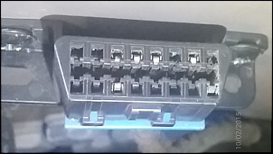

    Troquei a pinagem diretamente na porta OBD do carro conforme instrução acima e mesmo assim não funcionou. Alguma dica?
    Troller 3.0 2010.
    Miniaturas de Anexos Miniaturas de Anexos Scanner ELM 327 bluetooth no motor MWM 3.0 NGD - Troller-screenshot_2015-02-10-14-41-17.jpg
