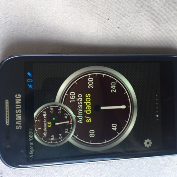

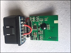

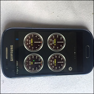

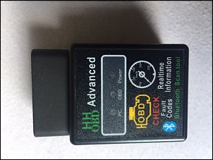

    Bom dia pessoal. Li com bastante atenção os posts deste tópico. Como adquiri um 3.2TGV, resolvi instalar o scanner. Consegui fazer funcionar o deste link.
    http://produto.mercadolivre.com.br/M...ro-auto-fg-_JM
    Precisei alterar os pinos conforme já várias vezes descrito. As fotos são fora do Troller, mas funcionou.

    Vamos agora com as fotos.
