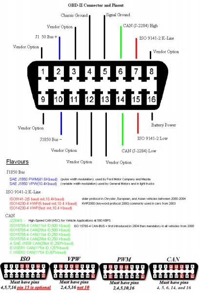

    Comprei o V-checker a301 e uma extensão. Pelo que já foi colocado é trocar a pinagem 3 pelo 6 e 11 pelo 14 pra fazer funcionar, mas tô querendo entender o pq antes de simplesmente trocar, ligar e testar baseado em relatos mas sem ver funcionar na prática... antes que alguém se manifeste, não tô duvidando mas por precaução quero saber o que tô fazendo pra não fazer errado e dar em merda.
    De acordo manual o V-checker lê 05 padrões(ISO15765 CAN BUS, ISO 14230 kp2000, J1850PWM, j1850VPW, e ISO914-2)de ODB2 automaticamente.
    No troller (2007 3.0) existem os pinos 4,5,6,7, 14 e 16.
    Senão tivesse o 07 estaria no padrão CAN BUS.
    Deduzo que passando o 6 para o 3(vazio) e 14 para o 11 (tb vazio) ficaria no padrão ISO 914-2 e seria possível a leitura do scanner conforme diagrama abaixo.
    Será isso mesmo?

    Teste feito, veredito final: não funciona.
    Não funciona como trip computer/computador de bordo apenas como diagnóstico OBD. E para essa função (diagnóstico OBD) nem é necessário a troca da pinagem.
    A mensagem após tentativa de leitura dos padrões de pinagem OBD é: "only OBD diagnost is suported for this vehicle".
    Vc até consegue lêr e apagar erro, mas tb é só.
    Só pra constar a pinagem da extensão ficou 3(substituindo o 6), 4, 5 , 7, 11 (substituindo o 14) e 16 e funcionou do mesmo jeito que com o cabo original do V-checker (para diagnóstico OBD). Inclusive o conector obd fêmea que eu peguei no desmanche tinha ford em relevo na peça e a pinagem era exatamente essa 3,4,5,7,11,16.
    Vou fazer ainda alguns testes alterando os padrões mas tô achando que talvez a ECU do troller não seja compatível com função (trip computer). Díficil acreditar né... mas tá parecendo.
    Detalhe... o V-checker funcionou legal em fiat, GM e VW (1.0 e 1.6).
