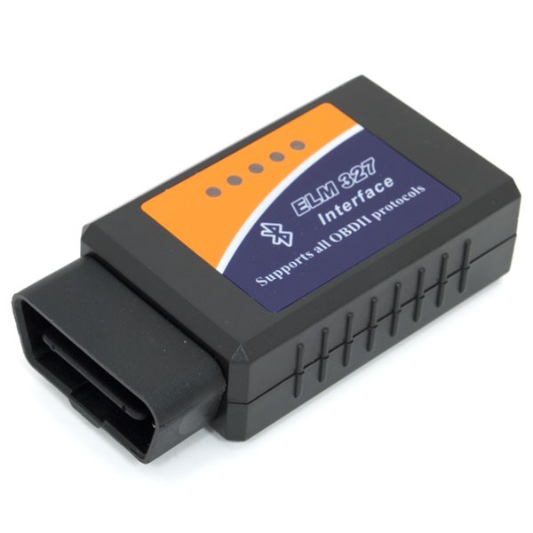

    Troquei a pinagem diretamente na porta OBD do carro conforme instrução acima e mesmo assim não funcionou. Alguma dica?
    Troller 3.0 2010.
    Botou o 6 no lugar do 3 e o 14 no lugar do 11?
    Não pode inverter, tipo botar o 6 no lugar do 11.
    Aparentemente a ligação do seu carro está correta, qual o scaner que você está utilizando?
    Tente outro com outro scaner.

    Abreu,
    fiz exatamente como você disse, 6 no 3 e 14 no 11.
    Estou usando o Elm327 BTScanner ELM 327 bluetooth no motor MWM 3.0 NGD - Troller-elm327_bluetooth-1.jpg

    Junto com o ELM 327 estou utilizando o App Torque Pro. Fica buscando protocolos mas não lê nenhum.

    Estranho, não tem muito mistério para fazer o scaner funcionar.
    O scaner precisa de basicamente 4 pinos para funcionar, são eles:
    Can High
    Can Low
    Terra
    Positivo
    Dentre os pinos presentes no seu carro, tem que achar esses 4.
    Tanto o Troller 3.0 quanto o Troller 3.2TGV não seguem nenhum padrão para porta OBD, pois hoje no Brasil não há regulamentação para esse tipo de porta.
    O concessionário tem sempre um cabo que adapta a porta para o scaner, tente ver que cabos o scaner deles utiliza.
    Nos carros que já testei, tanto 3.0 quanto 3.2TGV, apenas a troca citada acima faz o scaner funcionar.

    Boa noite Lucas, uso um igual ao seu, fiz a alteração conforme o Abreu orientou e só consegui conexão não colocando nenhum parametro do carro no Torque.
    Abçs,
    Helio.
    Olá, Hélio!
    Como assim? Nâo entendi o lance do parâmetro.

    Carolino, comprei esse scanner. Chegou hoje. Baixei um APP para mini Ipad, chamado DashCommand. Parece ser muito bom esse aplicativo. Fiz a conexão WiFi, conforme está no manual que vem com ele. Tudo ligado, conectado, mas.............
    Infelizmente, não funcionou no meu Troller 3.0, ano 2008.
    Ele tenta conectar, mas não encontra o protocolo correto.
    O próximo passo é comprar um cabo com macho e fêmea, para fazer a troca dos pinos. Uma grande pena, pois fiquei super animado.
    Vamos ver o que dará....Difícil é achar um cabo que possa ser aberto para a troca dos pinos. Como vou viajar em abril para os EUA, vi que na amazon vende cabos assim.
    Fica para mais alguém tentar......

    o meu chega quinta, o estranho e que qualquer oficina que tenha scanner consegue ler meu carro na boa.
    Nao entendo o porque disso,e estranho demais ne.
    Mas o cara de uma auto elétrica que tem scanner me falou que faz uma gambi pro scanner ELM 327 funcionar, dou noticias,assim que testar.
