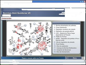

    A bomba do meu troller é Bosch modelo rotativo VE 0460 42 4 216 , envio anexo um croqui (imagem retirada da internet pertença a Bosch).

    agora sim segue o anexo com a imagem...
