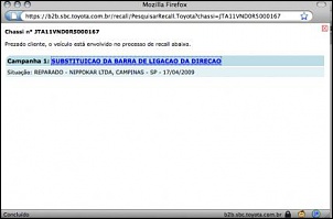

    Então, aqui na minha SW4 94 foi feito o recall no começo do ano na NIPPOKAR de Campinas e não cobraram um tostão ela até recebeu uma lavagem completa! Serviço de primeira...
    Segue as imagens da meu recall, mais a página com as informações sobre quem pode pedir o recall...
    thanks

    Ontem pela manhã deixei a minha SW4 93 na concessionária pra fazer o recall entre outras coisas. De tarde tive a resposta de que "não estavam mais fazendo a troca e que nem tinham mais a peça, pois é antiga..."
    No site da toyota ainda consta pendente o serviço. Daqui a pouco vou retornar lá pra conversar.

    Chará neste link tem a relação de números de chassi:
    http://www.toyota.com.br/images/sw4_...996_tcm305.pdf
    Neste outro tem um campo em branco (que tem escrito consulte) onde você pode digitar o chassi e ele informa se já foi ou não feito o serviço. Toyota é Toyota!!!
    Toyota - Campanha de Chamamento Preventivo
    Boa Sorte!!!

    Ok chara. muito obrigado. A minha já foi feito em 2007.
