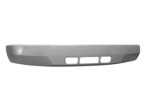

    Conversando há algum tempo atrás com nosso amigo Serjão Holanda O MESTRE, sobre as dificuldades em conseguir uns parachoques mais parrudos para nossas viaturas, ele me falou de uma adaptação realizada na SW4 de um amigo dele onde o parachoque dianteiro foi substituido por outro de caminhão, ele sabia que era de Mercedinha mais não sabia qual, bem eu comecei a pesquisar baseado nas fotos que ele me mandou do carro e descobri que se tratava do modelo 709 ano 91 que realmente com algumas modificações ficou interessante. Comparando com a SW de um amigo nosso aqui do fórum que possui um parachoque de marca, percebi que valia a pena tentar fazer a adaptação. Bem comprei o parachoque e agora solicito a ajuda dos amigos para obter informações de onde encontrar um serralheiro que pudesse fazer as adaptações. Procurei a Oficina Fora de Estrada que pertencia ao Eduardo em Mesquita mais ela fechou alguém me indicaria um bom serralheiro/lanterneiro. Estarei indo hoje em Anchieta conhecer uma oficina se der certo posto aqui, se não aceito indicações. Abraço a todos Inner.

    A preta não, postei como modelo comparativo a verde sim mais os parachoques são semelhantes e pelo que vi hoje após tirar algumas medidas dá para adaptar, vou partir para essa adaptação conversei com o lanterneiro hoje e ele me disse que irá fazer. Deve ficar pronto em um mes pois na verdade vou parar o carro para uma reforma e dentro dessa reforma o parachoque será feito junto.

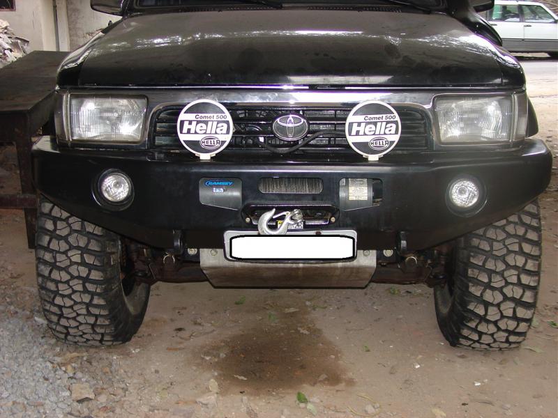

    Inner, esta verde do Serjão o parachoque é este que que tem no post, o tal de mercedinho 709? Nem parece.

    Sem dúvida a medida que for fazendo vou colocando as fotos, essa SW que aparece nas fotos não é do Sérgio e sim de um amigo dele. Foi num bate papo sobre os kits da Iroman que ele representa, que ele falou dessa SW eu fiquei curioso e ele conseguiu as fotos e me enviou, pelo que tenho visto a modificação é relativamente simples a maior dferença é que o parachoque da Mercedes é maior ele tem salvo engano 2.10m e o carro 1.70m. Assim se cortar não no meio mais nas laterais dá para aproveitar o corte central original para o rolete do guincho, e furando nas laterais como a da foto pode-se também acrecentar uns faróis o que resolveria em muito a deficiência das Hiluxs mais antigas na iluminação. Eu ainda não decidi se farei a base para o guincho pois no meu caso seria mais um luxo, além de não ter um o que dificulta a modelagem da base, em todo caso quem sabe pode ser que ao longo da adaptação se não for muito complicado eu faça pois assim ficaria mais completo. Ah! ia esquecendo a verde está sim com o parachoque da Mercedes. Um abraço Inner.

    Esses parachoques das fotos são muito parecidos com o do Serrano, feitos pelas four wheel em SP. Para mim, o melhor trabalho artesanal de parachoque do país.
    Eis uma foto:
    http://www.4wdbrasil.com.br/website/...a/sw4%2041.jpg
    Três amigos aqui do Rio já fizerem trabalho com ele. São excelentes, dão a impressão que derrubam postes.
    O que é (muito) salgado é o preço e o tempo de espera. Mas o cara é um artista!

    É isso mesmo Fank o 1º é do Serrano o 2º é a adaptação que pretendo fazer.
