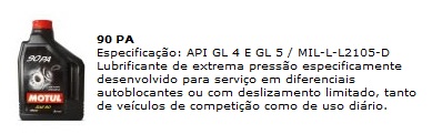

    Temos o MOTUL 90 PA que é para LSD, SAE90 API GL4 e GL-5.
    Motul Lubrificantes - leo para motor - Sakamoto Motul - > 90 PA

    Por isso uso o Motul 90PA (foto anexa), que vem em embalagens de 2 litros. Aqui no estado do RJ eu compro na BOX 1000 ( http://www.box1000.com.br ), na cidade de Nova Iguaçú. Um abraço, Delfim.

    Bem, pelo que estamos vendo parece que o motul 90 PA é a melhor opção até agora, isso se encontrado, agora se não encontrado então o que fazer ? acho que comprar da concessionaria e pagar perto de 100 pilas o litro ta fora de cogitação, pelo menos pra mim que vou fazer a troca para duas viaturas, além de parecer que o que eles vendem deve ser o mesmo 85w90 da castrol ou de outra marca. E engraçado que ninguem sabe dar informações sobre oleos especificos para LSD, alias onde perguntei nem sabiam o que era LSD !! nem o cara da consessionaria !! Semana que vem vou tentar achar o Motul 90PA, vamos ver se dou sorte !

    Quando comprei minha Hilux a 1 ano, passei pelo mesmo problema, liguei para autorizadas e eles nao vendiam o óleo, só colocando lá (muito caro), pois compram em galoes, conversei com alguns mecanicos especializados do Rio e Sao Paulo, alguns ja foram mecanicos de autorizada, uns usam o Motul 90 PA e outros o Elf (Total) Transmission DA 80w90 ambos para LSD conforme especificado na embalagem, e todos afirmaram que os dois se adequam perfeitamente a Toyota, só recomendaram nao usar oleo na faixa 75-140 ou 140 puro, optei por usar o da ELF pois é mais facil de encontrar, rodei 15.000km na Argentina e Chile, pegando neve, gelo e temperatura de 0 graus, nao notei nenhum problema com relacao ao diferencial trazeiro, nenhum barulho anormal, como vou precisar trocar em breve, esta semana comprei o Elf em Sao Cristovao no Rio e paguei 30,00 a embalagem de 1 litro, usam 2 litros na troca.
