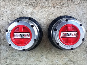

    Olá amigo eu comprei da avm dizem ser muito boas ok, olha as que eu comprei na tor off road.Eu uso em meu Jpx com eixos de toyota hilux, motor,cambio e reduzida da hilux 1995.O meu é o 30 estrias.
    Miniaturas de Anexos Miniaturas de Anexos Roda Livre Hilux 96 (Japonesa)-img_0915.jpg   Roda Livre Hilux 96 (Japonesa)-img_1167.jpg

    Então amigo, aminha eu mesmo troquei pq nào é complicado somente tirar os parafuso a junta velha,limpar bem e se necessario passar uma faquinha para retirar os residuos de junta colocar um pouco de oleo de direção hidraulica dentro da roda livre e colocar os parafuso e apertar, e a roda livre com manual de instalação e tudo,só tem que ver quantas estrias é o seu eixo 26 ou 30,tenho quase certeza que seja o trinta estrias ok,eu paguei 270,00 nesta avm high performance segue o link abaixo ok.
