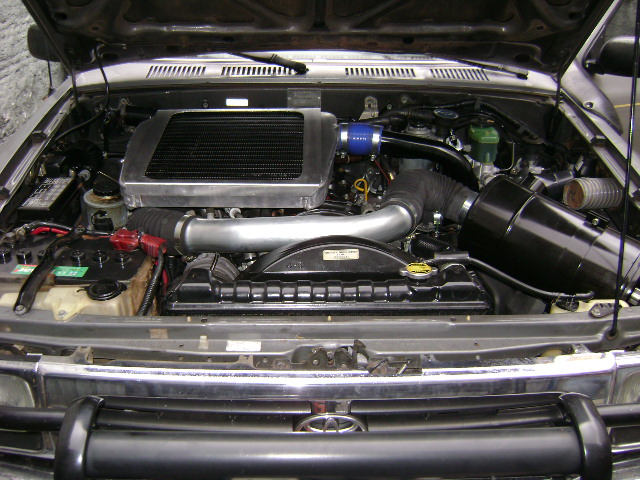

    Alguem já colocou o intercooler em cima do motor com adição de um scoop? Quais os prós e contras? POr favor, postem fotos.

    Na Hilux eu coloquei um q foi feito sob medida. Cheguei a medir com uma sonda termopar K a temperatura de saida da turbina e a q saia do intercooler, dava diferença de mais de 90ºC
    Na Hilux facilitava o trajeto pois é fluxo cruzado.
    Mais se tiver espaço acho q na frente é mais eficiente.
    Inconveniente é q vivia quebrando o suporte pela vibração do motor. Amenizou quando coloquei sobre coxins de escape de corcel.

    LM, foi feito quando ela ficou na Rasch, acho q foi no binho escapamentos.
    Mas pra q motor é? Se for pra 14B ou MB acho q vai ser mt grande pra ficar em cima.
    Pro 2.8 ou 3.0 acho q o da frontier 2.8 e da Hilux nova 3.0 ou da Prado servem bem. No meu J com motor de L200 usei da Frontier, ficou mt bom, é um Valeo, bem mais reforçado q o mandado fazer da Hilux. Q inclusive trincou uma vez, tive q soldar.

    Coloquei o intercooler a venda na spa, de aluminio, e só soldei um joelho para baixo em aluminio na entrada do ar (que sai da turbina), a saida já era em 3 pol e fiz a presturização até a admissão. Ficou bem bom, mas o detalhe é que tenho calços de carroceria, logo o meu motor é mais recuado, mais para baixo em relação a carroceria, e coube este intercooler, que é bem largo. Pena que ainda não abri o scoop, já comprei um original toyota (paguei 200 pilas completo com borracha em ferrovelho), da mesma cor da minha hilux, e já fiz uma armação para segura-lo, agora falta a coragem de ligar a tico-tico e abrir o capô.
    Posto fotos áté o final de semana, quem sabe me empolgo e finamente coloco o scoop
    Pela temperatura do motor em altos rpm,com a turbina cheia, acho que vai fazer diferença.
    Abs, Rafael

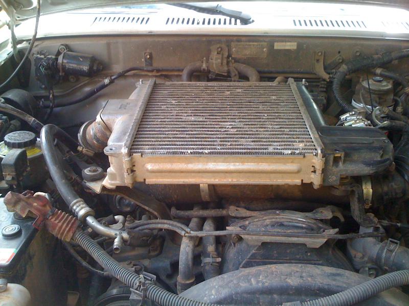

    Na minha 5L coloquei o da Hilux nova, intercooler, scoop, borracha tudo original toyota, ficou nota 10, mas na minha também tenho BL como o Rafael, ai sobra mais espaço.
    Acho que o maior contra de instalar em cima é ter q cortar o capo.

    acabei demorando só umas 10 X mais do que eu havia previsto, mas se alguem ainda se interessar ai vão as fotos.
    Miniaturas de Anexos Miniaturas de Anexos Intercooler-intercooler-001.jpg   Intercooler-intercooler-002.jpg   Intercooler-intercooler-003.jpg   Intercooler-intercooler-004.jpg   Intercooler-intercooler-005.jpg
