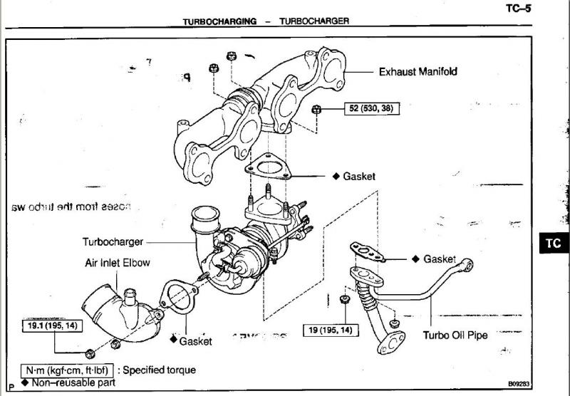

    1kz-te...
    Check the turbocharge pressure for this engine...
    Miniaturas de Anexos Miniaturas de Anexos -1kz-te_check_turbocharger_pressure.jpg   -1kz-te_engine_turbocharging.jpg

    Bom dia Cláudio Brasília
    , estas juntas da turbina da imagem 1KZTE são as mesmas juntas da turbina do motor 1KZT (toyota hilux SW4 3.0 ano 98)?
    Obrigada.
