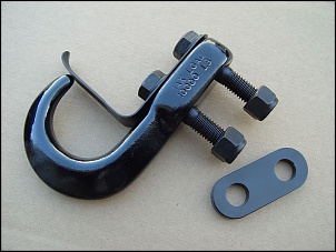

    Olá Itamar.
    Na minha opinião esse engate traseiro acima é eficiente para quem reboca ou pretende rebocar algo, tanto que retirei o meu a algum tempo.
    O problema é que você perde preciosos graus no ângulo de saída do veículo, além de carregar peso extra sem função.
    Minha sugestão é instalar um gancho na longarina, onde geralmente já há furação padrão para os pontos de amarração.
    Fiz isso na minha 2000 e ficou excelente.
    Comprei o meu no exterior, mas vende por aqui também em alguns sites.
    Segue foto.
    Abraço !

    Pedro,
    inicialmente era isto mesmo que estava procurando.
    Imaginei até que a Toyota tivesse isso como peça original opcional.
    Se não for abuso, vc. saberia me dizer quais seriam estes sites aqui no Brasil onde pudesse comprar esse gancho p/ a 2006 ?
    [ ]s
    Itamar
    Itamar,
    Seguem alguns links:
    http://www.ciashop.com.br/garra4x4/p...&pf%5Fid=GA011
    http://www.lojamestre.com.br/lojas/a...s&a2=Uso+Geral
    O primeiro com certeza cabe na longarina do seu carro, mas infelizmente não tem aquela trava como o da foto que postei. Ela evita que a cinta caia do gancho quando não estamos puxando.
    O segundo é mais indicado, mas não como ficaria na longarina... se cabe ou se terá a resistencia necessária.
    Abraço.
