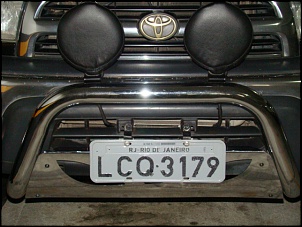

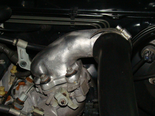

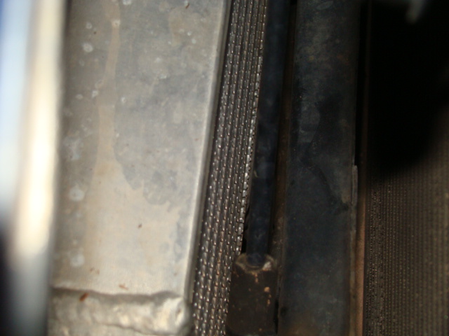

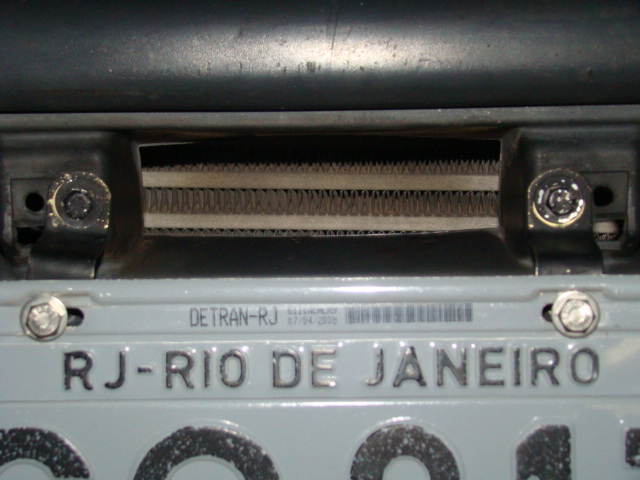

    Tirei as fotos pra vc, mas não acho que sejam muito esclarecedoras. Tirei também da adaptação feita para prender o parachoque de impulsão. Na primeira foto, vc vê a entrada do intercooler na admisão. Na segunda foto, vc vê a parte inferior do radiador do intercooler, acima da placa de licença do carro. Na terceira foto, vc vê o radiador do interccoler, alojado entre a frente do carro e o radiador do ar-condicionado. Na quarta foto, vc tem uma visão frontal da viatura, para perceber que tive que abaixar a placa de licença e colocá-la por cima da chapa do parachoque de impulsão, evitando, assim, que obstruísse a passagem do ar para o radiador do intercooler. Na quinta foto, vc vê um dos suportes adaptados do parachoque de impulsão. Vou enviar mais duas fotos no post seguinte, por limitação do fórum. Abraços, Delfim.

    Rubens, seguem mais duas fotos, na primeira vc vê o outro suporte adaptado para prender o parachoque de impulsão e na segunda vc tem uma visão geral do motor com a admissão do intercooler. Tentei tirar fotos das mangueiras que saem da turbina e das que entram e saem do radiador do intercooler, mas não consegui nitidez suficiente, infelizmente. Um abraço, Delfim.

    Muito obrigado pelas fotos e me desculpe pelo trablaho. Já deu para ter uma idéia da instalação do intercooler. Ficou bem instalado. A sua Hilux está linda. Parabens!

    O parachoque de impulsão está bem adaptado. Neste sábado vou buscar o da Bepo e depois te informo da instalação. Como eu estou com a Hilux fazendo a daptação do Intercooler, provavelmente não irei instalar o parachoque de impulsão neste sábado, porém ficaremos em contato!
