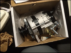

    ESTE FINAL DE SEMANA TOMEI CORAGEM E FUI INSTALAR O RECENTEMENTE COMPRADO .Alternador Toyota Hilux 2.8 até 2004 Todas C/ Bomba Vacuo Mitsubishi 75amp.
    AI VENHO AQUI DAR MEU PARECER ... PARA AJUDAR A TODOS .... MINHA HILUX SRV 1998 TEM 2 PARES DE FAROL DE MILHAS E FAROL ORIGINAL SOM E AR CONDICIONADO .... POIS BEM NUNCA FOI POSSÍVEL USAR TODOS OS FARÓIS POR MUITO TEMPO POIS A VOLTAGEM FICAVA ABAIXO DE 12V E AI ERA LADEIRA A BAIXO .... ATE DESCARREGAR A BATERIA .... UMA VEZ IGNOREI SÓ PRA VER .... KKKKK .... QUANDO DESLIGUEI O CARRO A BATERIA ESTAVA ZERADA ... TIVE QUE FAZER PEGAR NO TRANCO ... MAS ACHO QUE AGORA O PROBLEMA FOI SOLUCIONADO ...
    EU JÁ VINHA ENFRENTANDO PROBLEMAS DE VARIAÇÃO DE VOLTAGEM ACIMA DE 15V POR TER UM REGULADOR DE VOLTAGEM ELETRÔNICO DA GLAUS ... FICOU LA POR BOM TEMPO MAS EU TINHA PROBLEMAS QUE PROVAVELMENTE ELE ERA O PROBLEMA DE LUZES DO PAINEL NA ESTRADA ´PISCAREM TODAS JUNTAS ENTRE OUTROS ... MAS SÓ FOI POSSÍVEL VERIFICAR ISTO COM A INSTALAÇÃO DE UM VOLTÍMETRO NO PAINEL .... POIS BEM ASSIM ANTES DE COMPRAR O NOVO ALTERNADOR PLUG-PLAY DE 75A EU TROQUEI O REGULADOR DE VOLTAGEM POR UM NOVO E ORIGINAL TOYOTA (R$230,00) TROQUEI A BATERIA MOURA 80A (R$650,00) E POR FIM O ALTERNADOR (R$900,00) COM FRETE .
    AGORA SEM NADA LIGADO 14,5V A 14,6V BEM ESTÁVEL SEM VARIAÇÕES E COM TUDO LIGADO FAROL , 2 PARES DE MILHAS (6LAMPADAS TOTAL), MAIS AR CONDICIONAMO NA MAX. VELOCIDADE, MAIS SOM E PISCAS , FICAMOS ESTÁVEIS COM 13V / 12,9V ESTE EH O MEU PARECER DO PRODUTO.
    INFELIZMENTE APOS INSTALADO ESTOU SENTINDO SÓ UMA DEFICIÊNCIA NO FREIO, MAS AINDA ESTOU VERIFICANDO SE NA INSTALAÇÃO OUVE ALGUM PROBLEMA, OU SE AS ALETAS DA BOMBA DE VÁCUO AINDA ESTÃO COLADAS, MAS VOU RODAR MAIS UM POUCO PARA VER SE ESTA DEFICIÊNCIA SOME POR COMPLETA ....E VOLTO CONTAR A RESPEITO DA DESCOBERTA ... QUANTO A PARTE ELÉTRICA ... FORMIDÁVEL.... RESOLVEU TODOS OS MEU PROBLEMAS POIS TODOS OS FARÓIS LIGADOS CONSIGO TER UMA ILUMINAÇÃO RAZOÁVEL
