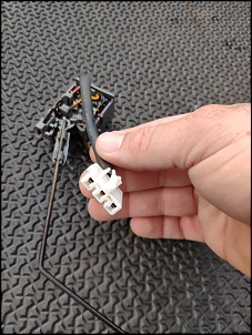

    Sensor Nivel (Boia) diesel Hilux 98 sw4
    Pessoal bom dia,
    Preciso da ajuda de vocês.
    Meu carro parou de marcar o nível de gasolina e o mecânico disse que o meu sensor de nível (boia) tinha estragado, ou seja, tinha que trocar.
    Acontece que eu não consigo achar no mercado livre um sensor específico para esse carro. Alguém sabe onde eu acho ?
    Vou postar as fotos.
  • #115
    Usuário Avatar de calhiandro
    26/03/2011
    Garanhuns/PE
    1,113
    Agradecimentos: 9
    Citação Postado originalmente por André Neves Ver Post
    Pessoal bom dia,
    Já tentou na concessionária?
    Em Natal o pessoal tem reparado essas boias 99% dos casos é o fio que faz o aterramento estragado. Muito difícil ser a bóia. Mas pode ser ela.
    Veja na concessionária, informe o número do chassis .

    Question Sensor Nível Combustível Toyota Hilux SW4 1999 3.0
    Olá pessoal! Estou com dificuldades em encontrar o sensor de nível de combustível da SW4 1999 3.0, alguém sabe onde encontrar ou se há algum que sirva como adaptação?
    Miniaturas de Anexos Miniaturas de Anexos -whatsapp-image-2022-05-30-17.29.11.jpg   -whatsapp-image-2022-05-30-17.29.35.jpg   -whatsapp-image-2022-05-30-17.29.35-1-.jpg

    Citação Postado originalmente por Emerson Marchetti Ver Post
    Bom dia, procure nos sites abaixo:
    Japanese cars online catalogs
    TOYOTA | Japan Parts EU
    ToyoDIY.com
    Basta colocar o número do chassi/vin e ir abrindo os desenhos até chegar no que você precisa!
    Se você achar o código Toyota da peça nos sites acima, jogue no site ALVADI.EE auto parts store and supplier at a nice price. pode ser que tenha lá!
