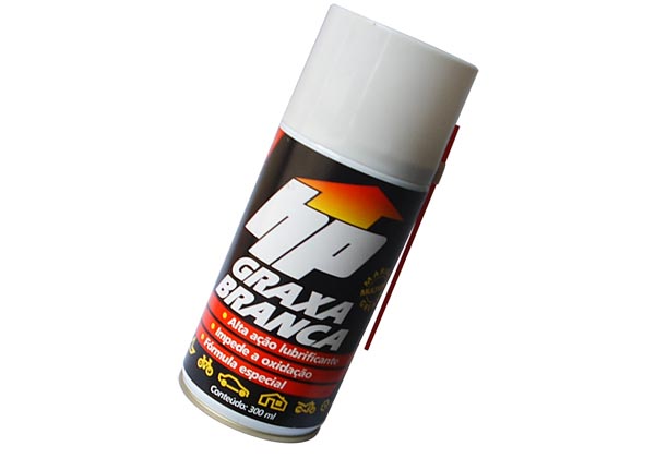

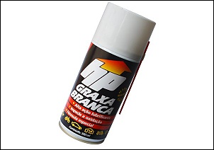

    Eu também estou procurando por esta graxa branca.
    Hoje eu fui até uma revenda de peças mecânicas aqui na região sul de São Paulo e encontrei a marca HP(Graxa Branca), conforme foto ilustrativa anexa. Esta graxa é utilizada para lubrificar correntes de motos também.
    Será que é esta graxa que está sendo utilizada?
    Alguém poderia nos ajudar na identificação/confirmação da marca da graxa que está sendo usada para minimizar este "sofrimento".
    Grato,
    Rubens

    Rubens,
    Não posso afirmar que foi essa marca a utilizada no meu carro, mas com certeza é o mesmo produto, ou seja, graxa branca em spray.
