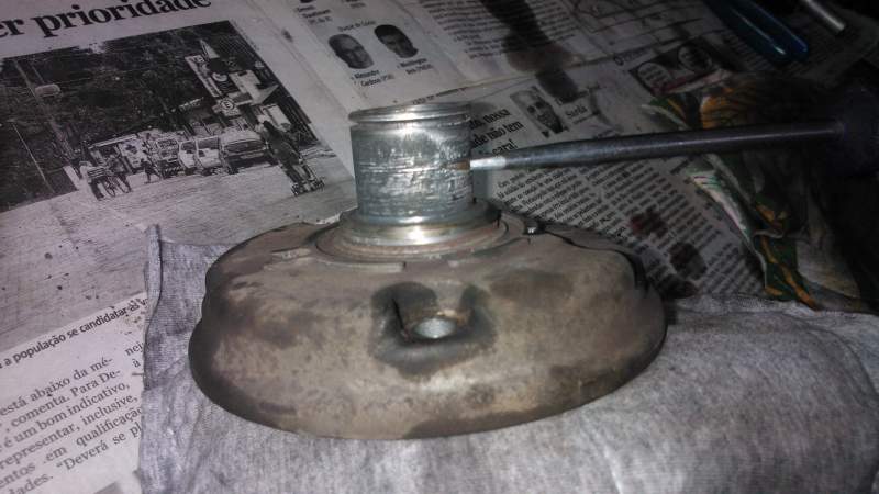

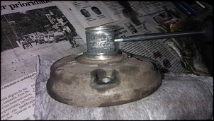

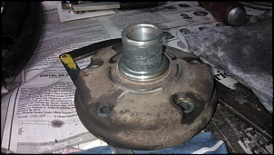

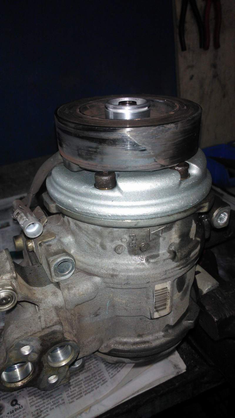

    Citação Postado originalmente por Ezahn Ver Post
    Finalmente acabei o conserto. Está funcionando. Troquei o rolamento novamente e mandei no torno a polia e cubo frontal. O acoplamento ficou bem certo. O segredo é que o cubo frontal tem que encostar completamente na polia para grudar e não patinar.
    Como eu disse o local onde o rolamento encaixa no corpo do compressor estava gasto fazendo com que a capa interna do rolamento girasse junto com ele. Fiz a legitima gambiarra. Fiz um anel recortando uma lata de cerveja, ou seja, fiz uma bucha com lata de skol e o rolamento entrou bem justo. Agora o ar ta girando redondo. Gastei 400,00, isto ainda com os 2 rolamentos pois 1 eu estraguei. Se tivesse acertado na primeira seriam 310,00. De qq forma bem mais barato do que os 1000,00 que me pediram no compressor novo.
    Agora fica a dica, se o ar estiver com rolamento chiando troque logo o rolamento que não estraga mais nada. E é moleza de trocar.
    Se alguém quiser fotos ou mais dicas de um toque.
    Apesar do tópico ser sobre ar condicionado da hilux 2.8, acho que dá também para falar sobre as 3.0, dada a similitude.
    Bom, mesmo com o ar condicionado funcionando bem, percebi uma estranha poeira vermelha espalhada sobre as mangueiras e peças superiores do motor.
    Deu de perceber que se espalharam pelo vento provocado pela ventoinha.
    Observando tudo com o motor ligado, notei a polia do ar condicionado girando bem desbalanceada e, volta e meia dava umas travadas.
    Fui numa conhecida oficina de ar condicionado, sendo tudo desmontado.
    Ao retirar o rolamento e girá-lo solto na mão, dava para escutar as esferas; ou seja, perdeu a lubrificação.
    Percebeu-se que com esses trancos da polia, a parte interna do rolamento estava girando sobre a tampa do compressor, desgastando o pescoço da mesma.
    Trocada apenas a tampa do compressor, selo e o rolamento, com a necessária carga de gás, o problema persistiu.
    Partiu-se então para uma maior aproximação do magneto.
    Funcionou parcialmente, mas ainda dando umas travadas.
    Viu-se então que com o dano no rolamento, a polia desgastou irregularmente.
    Foi então encaminhada ao torneiro mecânico para um passe () e melhor faceamento da parede.
    Pronto!
    Aquela poeira vermelha era a polia desbalanceada encostando no fio e conector do magneto.
    Não é necessário trocar o compressor; apenas a tampa, que é vendida separadamente.
    O dono da oficina disse ser comum esse problema nas Toyotas.
    Seguem fotos indicando o desgaste no pescoço da tampa, da polia e, o compressor com a tampa nova.
    Preços:
    Tampa do compressor: R$ 130,00;
    Rolamento: R$ 90,00;
    Selo: R$ 60,00;
    Carga de gás: R$ 90,00;
    Toneiro mecânico: R$ 40,00 mais R$ 30,00 pelo tempo do funcionário ir até o torneiro;
    Mão de obra: R$ 140,00.
    Total: R$ 580,00.
