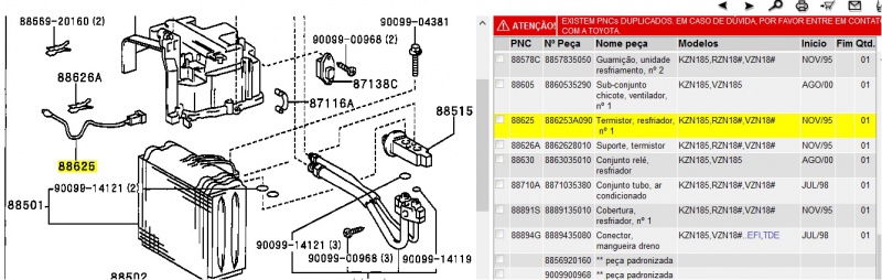

    Segue termostato do ar digital: Part number 886253-A090
    Fausto

    Citação Postado originalmente por calhiandro Ver Post
    Pessoal, alguém sabe dizer se o termostato das hilux sw4 1996 a 2002 é o mesmo? O meu é igual a esse do link abaixo:
    CATÁLOGO HDS Ar Condicionado Automotivo
    Mandei um email pra ferraço e eles não tem. Estou aguardando a resposta da america autopeças. Alguém sabe onde encontrar tal termostato? Lembrando que a minha o ar é digital.
    Aguardo uma ajuda ai de vocês.
    com base na sua foto segue imagem e código do termostato
    cod 8879035010
    Anexo 483797

    Citação Postado originalmente por AlonsoFausto Ver Post
    rsrsr são dois termostatos, este que você postou é o termostato número 1 que vai na parte superior da caixa
