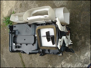

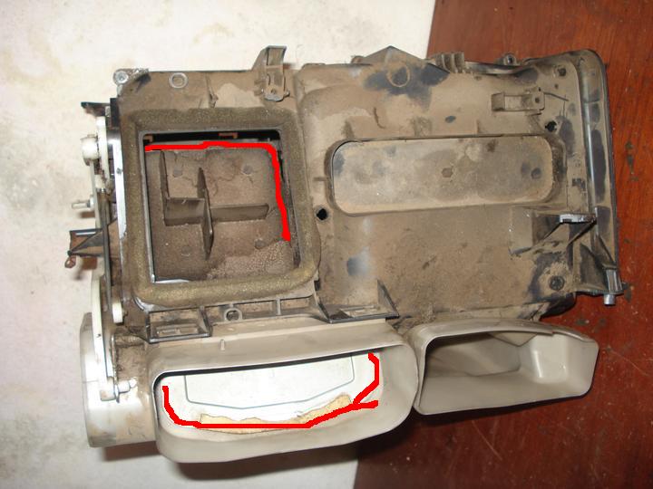

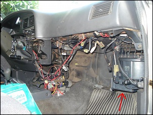

    Eu desmontei tudo, limpei e troquei todas as espumas pois estavam desmanchando. Tem que soltar o evaporador, vai sair o gás. Se quiser fazer vc mesmo, vá em uma loja que mexe com ar e peça para ele recuperar o gás. Eles tiram o gás e depois coloca novamente. Gasta menos que a carga completa. No caso da monha tirei as 3 caixas. A minha é uma SW4 93, a primeira coisa que tem que soltar é a caixa do evaporador que fica por cima das outras (tira o porta luvas antes).
    A sequencia:
    1- tira o porta luvas
    2- desconecta o negativo da bateria
    3- solta as mangueiras do AC no cofre do motor (tampe bem as 4 extremidades com um pedaço de pano enfiado nos canos e plastico por cima para não entrar umidade na tubulação)
    4- solta os parafusos da caixa do AC e ele sai (tem uns chicotes e contatos para desmontar)
    Depois disto dá para desmontar a caixa do forçador (motor / ventilador) e independente disto a do ar quente e distribuição. Se for mexer recomendo desmontar as 3.
    A do forçador é bem fácil.
    A do ar quente tem que soltar os canos co cofre do motor, desmontar toda parte central do painel (não sei como é na SW4 97, na 93 e nas caminhonetes é assim) Ai sai a caixa do ar quente. Troquei todas as espumas, usei cola de contato e fita dupla façe daquela fina, que parece durex. Tem espuma nas 3 caixas e na junção delas. Eu lavei tudo com esponja, sabão e até VAP! O evaporador tinha mais da metade tapado de sujeira. O fluxo de ar aumentou muito. O cheiro sumiu. Agora quando ligo o ventilador no 2 e fecho as ventilações frontais elas já assobiam, vou desmontar esta ventilação e colocar espuma tb. Antes saia vento no pé da patroa, agora fica 100% vedado.
    Esta é a caixa do ar quente e distribuição (ma minha não tem ar quente, é só distribuição). Antes e depois o contorno em vermelho é onde não estava vedando por falta das espumas.
    Ar condicionado Hilux - SW4.-dsc00606.jpgAr condicionado Hilux - SW4.-dsc00704.jpg
    Aqui é para vc ter ideia do trampo. Veja que aqui já estava com a caixa do forçador recolocada no local.
    Se quiser mais dicas é só perguntar.
    Abraços e boa sorte
    Miniaturas de Anexos Miniaturas de Anexos Ar condicionado Hilux - SW4.-dsc00637.jpg
