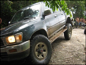

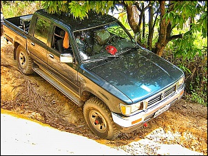

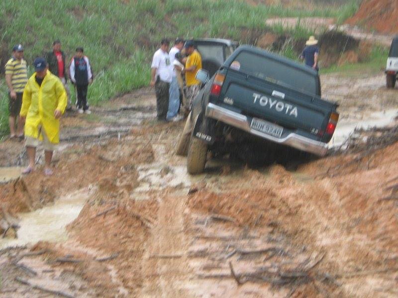

    All,
    vai aí o mais novo Up feito...
    - Molas arqueadas;
    - Jumelos 1,5" maiores;
    - Amortecedores Cofap Turbogás (traseiros: S-10, dianteiros: Ranger traseiros).
    A pick-up ganhou aproximadamente 2" e por incrível que pareça ficou mais macia, não sei dizer se os amortecedores fizeram diferença, mas dá pra se notar a "pequena" melhora - isso no uso diário.
    Na trilha não foi possível fazer uma avaliação das diferenças, pois antes deste último up ela não viu nenhum barro, mas sábado fui para o Castelhanos e posso dizer que tive uma ótima impressão do desempenho com a nova configuração, não enroscou, nem atolou (a estrada estava bem ruim), apenas preciso verificar se o batente das molas não está estourado, pois a partir de um trecho da trilha, começou a dar umas "socadas" na dianteira.
    A intenção agora é resolver o problema quanto ao pára-choques traseiro e o estribo, pois não tem ponto de ancoragem traseiro e nenhuma proteção para a caixa de ar da carroceria.
    Um mecânico aqui de Caraguá, que mexe com carros antigos, Jeeps e adaptações (o cara é uma fera), desenvolveu um sistema de suspensão de mola espiral para CJs e vamos tentar aplicá-lo na Bruta.
    Fotos:
    1 - nova altura;
    2-3 - jumelo traseiro;
    4 - jumelo dianteiro;
    5 - ângulo de saída.
    Miniaturas de Anexos Miniaturas de Anexos UP GRADE de Hilux-p1140025.jpg   UP GRADE de Hilux-p1140030.jpg   UP GRADE de Hilux-p1140031.jpg   UP GRADE de Hilux-p1140032.jpg   UP GRADE de Hilux-p1140027.jpg
