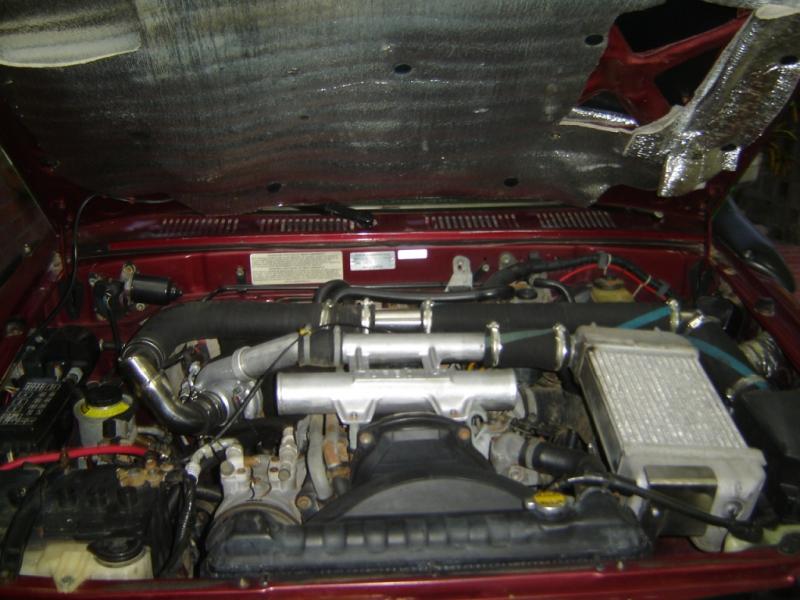

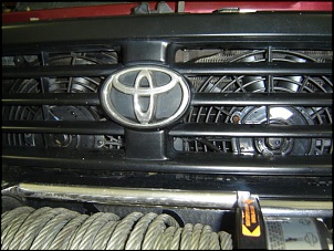

    Grande Raphael...
    tudo beleza!!!
    Vejamos, primeiramente como disse o Loiro, a colocação de um intercooler já é o grande começo (ver foto)...ajuda a chegar o ar com temperatura inferior no cabeçote...outras modificações que eu fiz na minha foram:
    - colocação de um radiador de óleo na saída da turbina, para que o óleo ao retornar para o carter volte com uma temperatura mais baixa. No meu caso ficou embaixo da bateria...se quiser depois tiro foto;
    - colocação de duas ventoinhas (ver foto), no meu caso uma fica funcionando com o compressor do ar, o que melhora em muito o redimento do ar-condicionado em transito pesado, e a outra aciono com um interruptor no painel (uso normalmente quando faço longos trajetos em areias pesados e dunas);
    - utilização de apenas 1 litro de aditivo e o restante de água destilada no sistema de arrefecimento;
    O que ainda pretendo fazer:
    - duas saídas de ar quente no capô;
    - injeção de água no sistema de admissão via bico injetor, utilizando um sistema eletrônico para monitoramento da pressão e temperatura...sistema eletrônico projetado pelo meu amigo daqui do fórum, Homero, para deixar o meu projeto de injeção mais funcional e de melhor rendimento.
    Abrs,
    Sérjão
