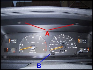

    Observe se no painel da sua viatura tem um plugue de borracha, conforme indica a letra B da foto em anexo.
    Se houver, basta remove-lo e com uma haste fina ( pode ser um clipe aberto ) pressionar o botão que a luz se apagará.
    Se não tiver esse plugue talvez seja necessário desmontar o painel, pois conforme me disse um coordenador técnico d'uma concessionária Toyota, as SW4 mais novas têm um sistema composto por discos, parecido com um tacógrafo, e só é possível ressetar abrindo o painel.

    Verifiquei no painel e o meu não tem o plug de borracha conforme indicado.
    Talvez a saída é retirar o painel.
